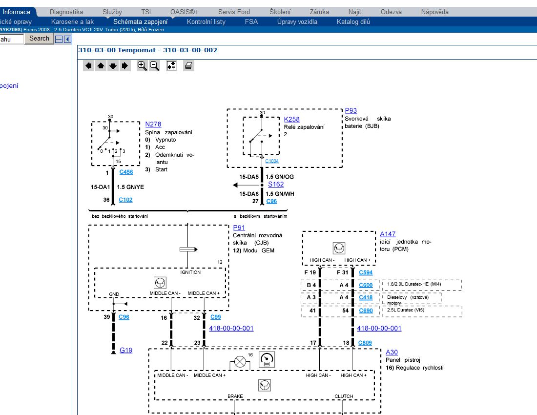

no niekde zacat musis, je to jedna z moznosti ako zistit ci je to v kode , pochybujem ze je tu niekto tak dobry ze to vycita v notepade
inak v schemach pre tempomat dal ford zapojenie aj pre 2.5 Duratec , nemusi to nic znamenat ale mozno sa nejakym sposobom s tym pocitalo

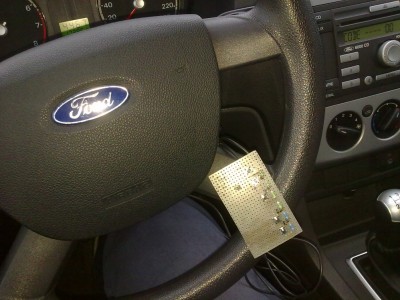

Další tempomat zprovozněn, ovládání jen provizorní, držené za jízdy spolujezcem v ruce :mrgreen: , nicméně funkční a kolega je maximálně spokojen. :palec_nahoru:
zajímalo by mě, kolik verzí elektroinstalace Ford dělal, kolega má soc verzi FoFo bez PPC, měl GEM AE, ale měl už přípravu kabelů od GEMU k volantu,ale zase třeba nemá přípravu pro osvětlení u nohou, když to já mám trochu lepší soc verzi s PPC, GEM jsem měl taky AE, měl jsem přípravu pro osvětlení nohou, ale pro tempomat nee

Krásná verze ovládání, takovou tu asi ještě nikdo nemá :D
