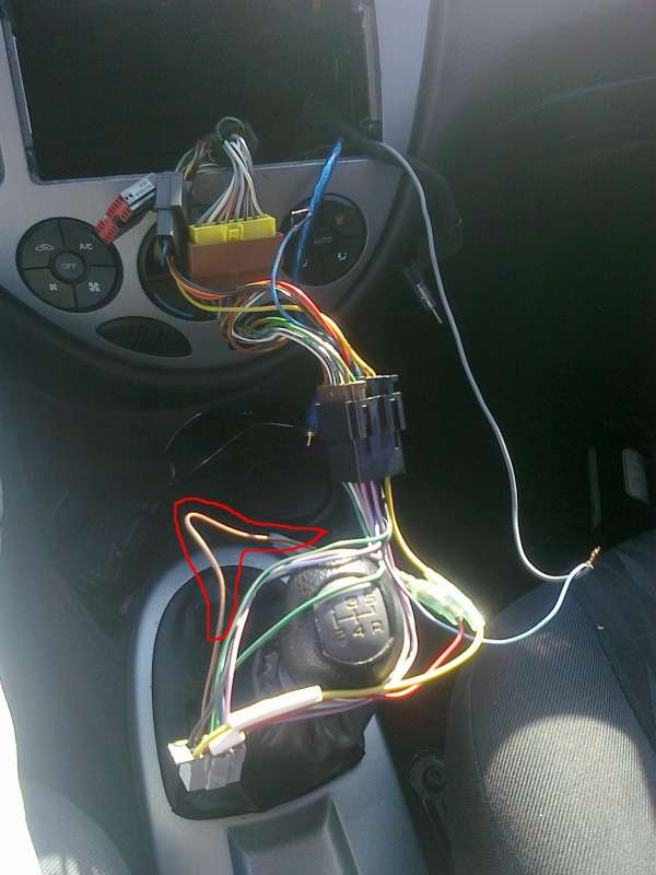

pratele, potrebuju radu ..
mam radio Panasonic, zakoupen adapter + kabel .. ale jsem zmatenej jak lesni vcela, nevim co kam prijde .. budu rad, za kazdou radu :D

Hele pro pořádek ta první fotka je to co máš v autě(nebo to už je k rádiu) a místo toho by jsi chtěl zapojit to co máš v obr 3 a 4?
To máš nějaké redukce na ovládání pod volant?

Damon: prvni je stav kabelu po odpojeni radia, obr.c2 ten muj Panasonic zezadu a dve posledni fotky jsou adapter + propojovaci kabel .. vrta mi hlavou jak to pozapojovat , a kam prijde zapojit ten cervenej vocas (posledni obr.) do radia :roll: :D
nic jinyho jsem bohuzel na netu nenasel (ve spojeni Ford - Panasonic) :?

No ten bílý kus co máš u šaltpáky jde normálně do Panasoniku ne? Nebo je to jiný kus?
Re: Jaké máte neorig. autorádio? Recenze v 1. prispevku!
Napsal: 09.03.2010 12:57
od globe
Damon: :mrgreen:
no coz o to ten bilej, ten jde do radia, z nej to jde do ISO redukce (ktera je vlastne obsazena uz v tom adapteru (malej hnedej+cernej "bimbas") :lol: .. tim padem by mel zbejt neobsanezej ten velkej cernej a bilej, to by nemelo bejt podstatny .. ale fakt nevim co s tim cervenym bimbasem :cry: :D .. jediny kam by ho slo strcit je dira na antenu ..
takze nastava otazka, zda je vubec k tomuto radiu pridelat ovladani pod volantem :roll:

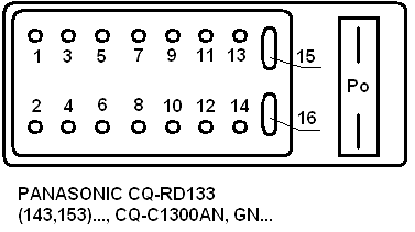

globe jasný, k Panasonicu jde dodělat ovládání pod volantem, sám mám Panasonica a ovládání pod volantem funguje, co máš za typ rádia? Podporuje ti vůbec to ovládání? Z těch tvých propojovacích kabelů jsem zmatenej, podle mě by to mělo fungovat jen s tím adapterem, nezkoušel jsi to? Už si nepamatuju, jak to mám zapojený, ale zítra budu vyndávat rádio, tak ti to můžu nafotit a omrknout, adapter mám trochu jinačí, jsou dva vstupy z origo ovládání, jeden na +12V a výstup do rádia, který jsem propojil s Panasonikáckým konektorem
EDIT..........
Jasný už vím :idea: , nacvakáš iso propojku s tou černou krabičkou mezi konektor k origo rádiu a ISO k Panasonicu , do ty černý krabičky zapojíš konektor z propojovacího kabelu, červenýho bimbase ucvakneš :) a ten kabel propojíš s hnědým kabelem s černým proužkem, který vede z konektoru rádia a finito, kapiš to? :)
Pohled zazadu na konektor v rádiu. Číslování převzaté z plastového výlisku.
Vývody:
1 - RF+ (šedý)
2 - LF+ (bílý)
3 - RF- (šedý s černým proužkem)
4 - LF- (bílý s černým proužkem)
5 - RR+ (fialový)
6 - motorová ant. do 0,5A (modrý s bílým proužkem)
7 - RR- (fial.s černým proužkem)
8 - NC
9 - LR+ (zelený)
10- ext mute (oranžový)
11- LR- (zelený s černým proužkem)
12- NC
13- +Ubat trvale (červený)
14- externí dálkové ovládání (hnědý s černým proužkem)
15- +Ubat spínané (žlutý)
16- kostra

pokud to chapu dobre, tak myslis vyndat ISO ktery tam mam a nahradit ho koupenym adapterem (kterej uz ma v sobe ISO zapojeny), do cerny krabicky adapteru strcit propojovaci kabel, cervenej bimbas strihnu v pulce + strihnu hnedo-cernej kabel vedouci z konektoru radia a spojim je spolu .. je to tak ?
na tyhle elektro machinace-variance jsem levej jak praseci kopyto :mrgreen:
Napsal: 09.03.2010 15:19
od fplisek
globe přesně jak píšeš, nahradíš ten iso konektor co máš tím novým, musíš napojit na nový všechny tři konektory z origo rádia, protože v tom třetím je právě kabeláž ovládání od volantu, u červenýho bimbase stačí jen ustřihnout ten konektor a hnědý drát s černým pruhem stříhat nemusíš, vede z konektoru co se zapojuje do rádia a není nikam zapojený, ty dva dráty spojíš a musí to fungovat, jinak je problém jinde :)
Tohle je drát se kterým by jsi měl spojit toho bimbase :)
