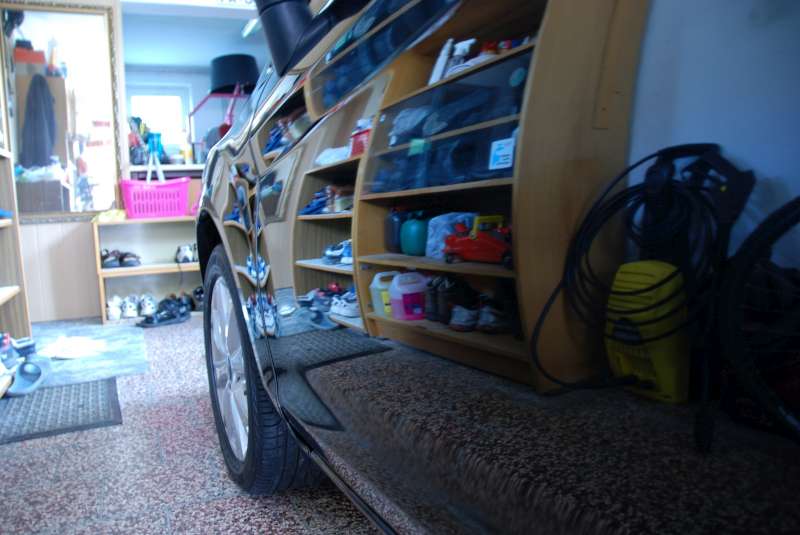

Příspěvek od Marťas » 09.08.2012 14:26
Odlesky v podobe cerne Fordacke metalizy 8). Na detailing neni lepsi barva nez cerna...
Puvodne jsem to chtel vzit Jarem, ale mamka mi ho vzala z ruky.....ze pry je to na nadobi.
Tak nakonec tedy...
* predmyti - Magifoam + Gtechniq G Wash
* myti - Dodo Juicee Supernatural Shampoo
* clay - Dodo Juice + ONR
* lehka rucni korekce - 3M finishovaci pasta
* glaze - CH.G. Wet Mirror Finish
* vosk - Collinite 476 (2 vrstvy)
* detailer - CH.G. Hybrid V7
Byl : Focus ST2 - 213kW
Byl : Freelander 2 S - 118kW
Byl : Fiesta Mk7 - 60kW
Je : Suzuki SV650 - 55kW
Je : BMW 520D - 128kW

pekne, nadherne , doufam ze si to vzal clayem at mas mensi odpor vzduchu :hhura:

Marťas: Jak vydím, tak se po včerejší návštěvě hned pustil do práce. Moc pěkné. Ještě nějakou fotku pod světlem nebo na slunku ať jde vidět to zrno v metalíze.
