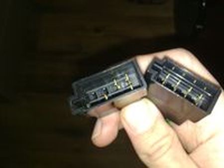

Zdravím všechny!!
Chci vás poprosit o radu!! Mám možnost koupit autorádio Eonon E805..
potřeboval bych vědět, jakou redukci si musím ještě koupit,nebo co je za potřeí!!
Nemůžu nic najít..
Tady je schéma..
http://www.eonon.com/UserFiles/image/805-05.jpg

Je divné že by tam nebyl iso konektor a bylo vše zvlášť? Protože pak by jsi ho nejspíš musel koupit a pak redukci na orig konektory. A nebo to napojit přímo na ně ale to by bylo zzřejmě jen napevno.
Skoro bych si dovolil tvrdit jestli je to směrovaný jako prodej do Evropy tak tam ten iso bude. Odkud ho máš? Nové?

Mám ho zatím půjčené od kámoše a chce ho prodávat!!
On ty konektory tam neměl vůbec koupil jiné.. ale tam ty koncovky jsou jiné, než já mám v autě,tak právě potřebuji poradit,nevím co s tím.A aji ty zdířka na anténu je nějak hluboká..

Na anténu se koupi takový redukční kolík.
No a nemá tam ty iso konektory a pak ti stačí jen redukce na ford.
http://www.tme.eu/cz/katalog/artykuly.p ... DZRS-AS-3B
Odkaz od SiebenCZ. str80.

Nemačkej CITOVAT ale Odpovědět když diskuze navazuje. Damon
No tak to bude asi ono..!!
Nemohl y jsi mi prosím tě poslat ještě ten redukční kolík,aby jsem věděl??
Moc ti děkuji.. teď už jenom někoho kdo mi to dá dohromady, hlavně teda pořádně vše zapojí!!
mám je vyfocené ty koncovky,ale nevím jak je sem vložit.. abych se ujistil,že jsou zprávné

No na tu anténu si nejsem úplně jistý ale asi něco jako toto:
http://www.tme.eu/html/CZ/adapter-pro-a ... pelny.html
Nebo tady si vyber:
http://www.tme.eu/cz/katalog/artykuly.p ... e%3D2%2C20
Když tak ať mě někdo opraví.
