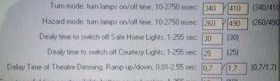

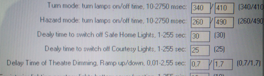

Čaute, ktorý parameter zmeniť? Dlho trvá svetlám na automatiku, keď vyjdem z tunela a pozhasinaju... Chcel by som to hneď, cca 5 sekúnd, teraz to je asi 30 sekund
- Příspěvky: 25026
Re: usb diagnostika - ELM327+elmconfig - info str.1
to se (myslim) menit neda
- ScorpionSX
- Příspěvky: 1840
- Bydliště: Trenčín, SR
Joj, vitaj v mojom svete...tiež som s týmto dlho bojoval a neúspešne
Jediný spôsob, ktorý bol u mňa ako-tak funkčný bol výmena GEMu z C-Maxu staršieho r.v. (3M5T-xxxx), kde aspoň zhasínajú naraz stretávačky a parkovačky a prepnú sa denné. Ale zase má to aj niektoré nevýhody...(môžeme to prebrať cez SS ak chceš, nech to tu nezasierame
- jenikHK
- Příspěvky: 3148
Tak tak, žádná volba v GEM na toto není. To co je na obrázku, jsou "jenom" komfortní funkce.
