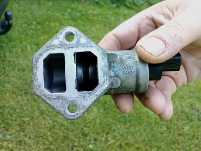

Příspěvek od commanderwar » 20.12.2010 08:16
takže sem o vikendu vyndal ventil vypada jako na obrazku.
použito od uživatele ze strany 5 tohoto vlakna.
ale bohužel žadna zmena.
Každy druhy den rano po nastartovani nedrží otačky a musim popojet cca 5 metru aby se chytili.
a kolisani otaček z 900 na 800.
mam strach že koupim novy a stejne to nepomuže
Pro klid duše se s tím jeste dneska zajel na diagnostiku na vyčteni chyb...vubec nic to nenašlo.
Tak mi nabidnuli at to tam necham prez noc, aby zjistili proc to studeny nedrzi otacky..
to se mi samozrejme moc nechce.
ventil tam maji skladem za 2000 kc, tak hodne vaham zda ho koupit a nebo ne:((
