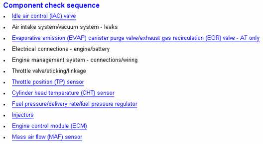

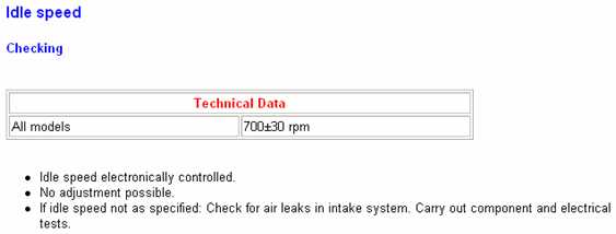

Volnobezne otacky:
nepravidelny chod naprazdno.jpg (17.67 KiB) Zobrazeno 4220 x
otacky naprazdno.jpg (10.37 KiB) Zobrazeno 4212 x
