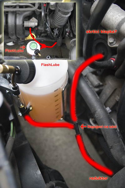

akumulator
Příspěvky: 185
Příspěvek od akumulator » 20.11.2007 17:42
Hanyz, mrkni na obrazek, kterej jsem ti upravil z mych predchozich fotek.
Ja se ted bohuzel vracim hodne pozde domu, uz je tma, dyz fotim s bleskem, tak ten hazi strasne tvrde stiny a kazda hadicka v motoru za sebou necha stin - je to vsechno neprehledne, asi bys z toho moc nevykoukal... Vic hezkych fotek muzu udelat o vikendu...
Jinac ta hadicka vede z reduktoru (ten je umisteny zhruba nekde pod baterii - na fotce videt neni) kolem Flashlube, kde si "prisava" lubrikant a pokracuje dal smer sani a napojuje se na skrtici klapku (teda doufam ze je to ono). Vse jsem oznacil na fotkach cervenou barvou, snad to z toho bude zretelnejsi. To misto kam to usti myslim najdes snadno podle tech fotek...
Jinac moznosti kam to napojit je urcite vic. Podtlaku sani se v aute vyuziva na vicero veci...

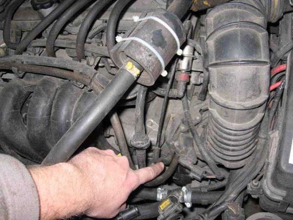

Příspěvek od hanyz » 20.11.2007 20:01
byl jsem u plynaře pro flashlube a ten mi říkal at to napojím na tuto hadici co mám nad prstem, která vede nahoru a pak se zůžuje. Jinak pod prstem je hadice, která vede do reduktoru tam je napojena z boku.
