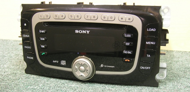

Ahoj chlapi
koupil jsem si fofo a mam v nim autoradio ford Sony mp3 a nemužu s nim sparovat telefon tak se obracim na vas jestli mi neporadite jak na to.Jirka
- ikoala
- Příspěvky: 246
- Registrován: 18.02.2012 12:08
- Bydliště: Ústí nad Labem
Re: Original bluetooth handsfree
A mas v aute bluetooth modul? Protoze tohle radio v sobe bluetooth nema...
