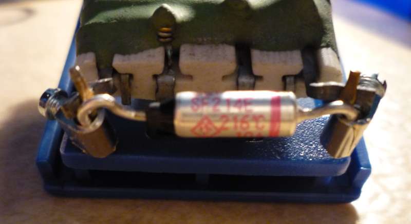

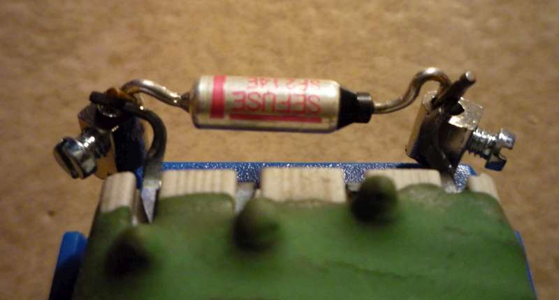

V sobotu mi prestal tocit ventilator na 1,2,3, v nedelu som precital diskusiu, dnes kupil v prvom elektroobchode v Ziline tepelnu poistku za 0,70 € a uz sa toci :Dancer:

Přesně to samé se mi stalo v neděli. Koupil jsem novou pojistku, vyměnil a v pohodě. Použil jsem bobyho zapojení (str.7), jen jsem je lehce přizpůsobil tak, aby pojistka byla v přibližně stejné vzdálenosti jako původně (aby měla tepelná pojistka smysl, neměla by být moc daleko od odporů).
Tuším, proč mi pojistka odešla - převážně mou vlastní nepříčetností. Pustil jsem větrák a nevšiml jsem si, že jsou zavřené všechny výdechy v palubce. Tím vzduch skoro neproudil a bylo vymalováno.

Zdravím Focusáci. Tak teď jsem podle vašich rad opravil ventilátor který běžel jen na 4 stupeň. Vše se podařilo v pohodě, ještě jsem ho pro jistotu přihnul víc k těm odporům, aby byl přibližně na tom místě kde byl původně. Jen jsem nesehnal přímo tu tepelnou pojistku do 216 °C ale mám ji do 240. Tak doufám, že to nebude moc vadit. Díky všem co jsem napsaly postup výměny, protože v zimě to není úplně příjemný jet jenom na čtverku.
Máte všichni obrovský dík můj i mé přítelkyně :palec_nahoru:
