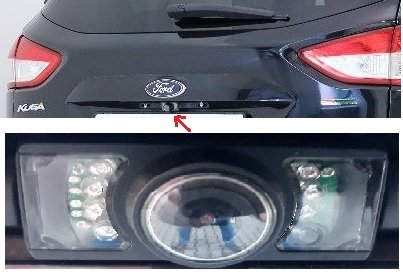

Ford Kuga II Titanium, r.v. 2013, jako nové bylo auto dodáno na německý trh. Snažil jsem se hledat na fóru i jinde, ale nepodařilo se mi najít odpověď. Pokud máte někdo osobní zkušenost s výbavou u Kugy II (2013-2014), prosím o odpověď.
Na zadních dveřích je nad SPZ oko couvací kamery s ledkami po stranách, ale kamera se na displeji po zařazení zpátečky neukazuje. Rádio je bez navigace, nejspíš SYNC 1. Auto má pípáky a automatického parkovacího asistenta - obojí funguje bez problému. Nevím, zda v této konfiguraci vůbec může couvací kamera fungovat a proč na těch dveřích je. :roll:

couvaci kamera je nezavisla na parkovakach ... podle VIN na etis.ford.com zjistis, zda byla kamera uz z vyroby nebo ji nekdo dodatecne pridelal ... pokud sem das jeji fotku, pozname, jestli je original nebo "made in china"

to je neorigo kamera, mas sync1 a displej farebný 4"?

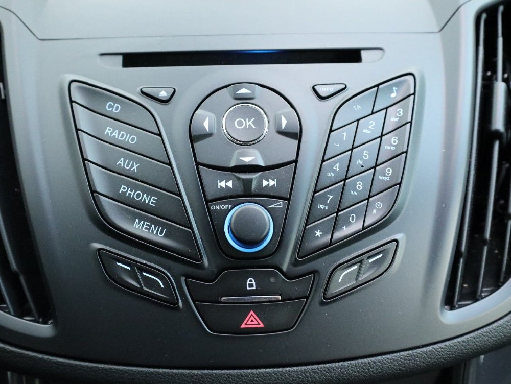

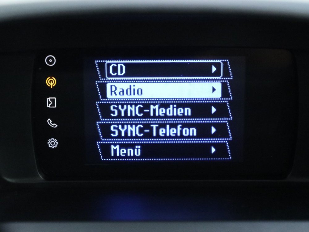

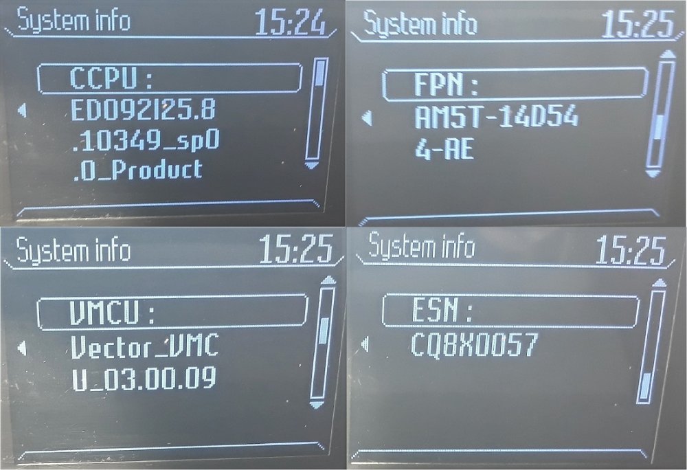

Foto dveří s kamerou a detail - sorry za za nekvalitní foto/odrazy, případně mohu za lepšího světla vyfotit znovu
Dále foto panelu rádia, displeje a "System info".
Příspěvky: 25115
Re: Couvaci kamera - MI1240 nebo original nebo OEM
Příspěvek od ZaQik » 02.11.2021 20:50
mas SYNC1 a k tomu monochromaticky displej, ktery Ti obraz ukazat nemuze/neumi; displej se da vymenit za barevny, kde existuji typy, ktere umi i video vstup ... kamera je neoriginalni, mozna umi vysilat obrat pres BT nebo wifi do externiho zarizeni

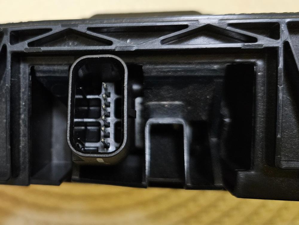

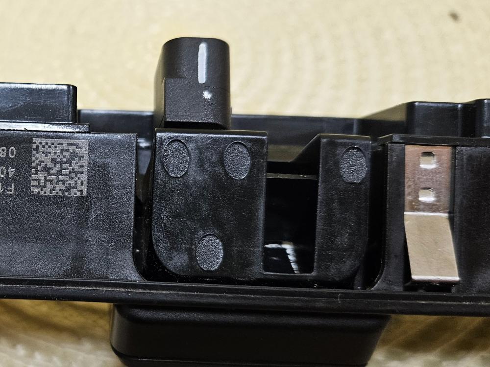

Zdravím, jakým způsobem demontovat kameru z jejího uložení v rukojeti kufru. Pro názornost přikládám fotky. Díky.

Diky Zaqikovi jsem hrdym majitelem originalni funkcni parkovaci kamery. Je radost sledovat pri praci cloveka ktery vi, co dela, takze chybejici predpriprava nebyla prekazkou… jeste jednou diky. (Cisla potrebnych dilu pro C-max po FL jsem vlozil do vlakna v sekci Navody)
