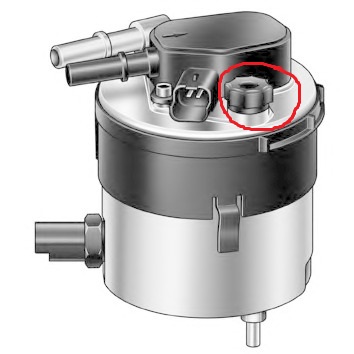

Příspěvek od spark187 » 03.05.2013 17:52
Zdravím, prosím o radu k čemu slouží tohle kolečko viz. níže
Ford focus II 10/2008 po FL 1.6 TDCi 81kW 110HP +DPF

Re: kolečko na palivovém filtru?
Příspěvek od Jardak » 03.05.2013 18:03
Ovzdušňovací šroub?
Příspěvek od spark187 » 03.05.2013 18:05
no to právě nevím napadla mě regulace přívodu paliva do filtru
Příspěvek od Jardak » 03.05.2013 18:08
Jakej by byl důvod regulovat přívod paliva do filtru?
Příspěvek od spark187 » 03.05.2013 18:10
Nevím jen střílím od boku, ale zajímala by mě funkce tohoto šroubu případně manipulace sním pří výměně filtru
Příspěvek od sandokan » 03.05.2013 18:14
mna by zasa zaujimalo ako sa takyto filter odvodnuje ? nevie to niekto ?
Příspěvek od Jardak » 03.05.2013 18:32
Takovej nejjistější postup je filtr vyměnit a mezi přívodní potrubí a filtr zařadit ruční pumpičku. Povolíš ovzdušňovák a čerpáš až přestanou jít bubliny. Pak ovzdušňovák utáhneš, motor natočíš a necháš chvíli běžet. Potom ho zhasneš odstraníš pumpičku,připojíš přívod na filtr a je hotovo. Samozřejmě existujou i náhradní postupy, záleží na tom jak si ten který konkrétní systém poradí s malým zavzdušněním.
Příspěvek od lucky.jack » 04.05.2013 10:43
Je to odkalovací zátka. Skrze celý filtr vede tyčka přidělaná k tomuhle kolečku a vede až do toho výpustního otvoru dolu. Vím to, protože jsem to tenhle týden zjišťoval prakticky :)
Příspěvek od Jardak » 04.05.2013 12:02
Celkem by mě zajímalo kolik lidí to opravdu odkaluje. Já to nikdy nedělal ani na svým ani na služebním. Filtr pouze min. jednou za rok vyměním.
Příspěvek od spark187 » 04.05.2013 13:19
Aháá a jak se to konkrétně odkaluje je tam ňáký extra postup ??
Příspěvek od lucky.jack » 04.05.2013 14:06
Nevím, nikdy nejsem filtr neodkaloval.
Já jsem měl starej filtr a kompletně jsem ho rušil, tj jsem ho kompletně rozebral na součástky a rozřízl vejpúl abych věděl jak to uvnitř funguje. Ale hlavně jsem chtěl zjistit jestli je možný u tohodle filtru nějak zjistit případné bytí pilin z čerpadla.
Příspěvek od Komi » 04.05.2013 15:11
kto si to robi sam, mal by sa dopredu aspon popozerat po informaciach - je ich dost, ci uz fordi etis alebo Etzold-urob si sam atd...
Ford pri serviskach mimo 60000km vymenneho intervalu paliv.filtra pise:
Palivový filter: Vypustenie vody, ak nebol vymenený filter - vznetové motory (s možnosťou vypustenia)
