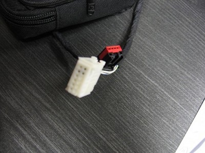

nahodou fotku konektora na zadnej strane radia,kam si kabel pripajal nemas?alebo aspon ako vypada konektor na kabliku,ktory si tam zapajal... :idea:

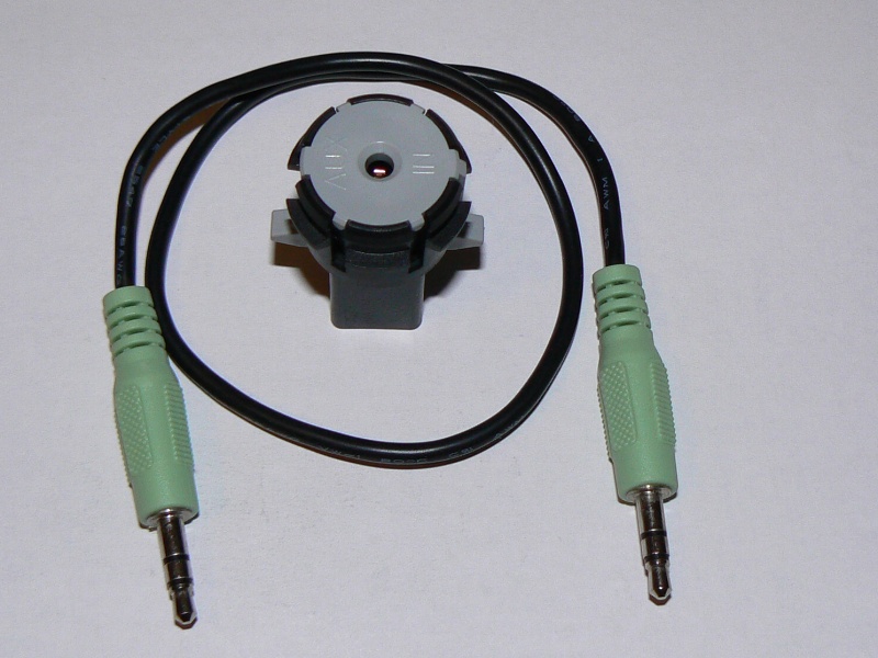

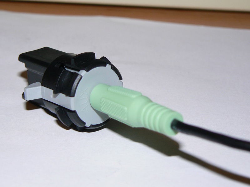

Takže, použil jsem originální kabel od FORDu, uživatel P2M (ještě 1x díky :-) ) mi jej za symbolickou cenu prodal, neboť on již měl předpřípravu. Bílý konec jde do rádia, červený do plastového válečku FORD (viz. fotka od P2M níže)
Fotku konektorů na rádia jsem použil od uživatele Cerf (dával to v tomto tématu asi na 5 str.). Jak je vidět, jinam než na správné místo se ten bílý konektor zapojit nedá :-)
A pokud by ještě nestačilo - tady je video :-) (zhruba od 2:50 je ukázka kabelu a AUX konektoru)
