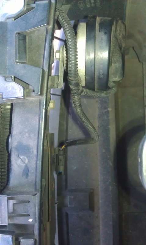

Jeste me napada, ze tam je nekde teplomer ...

takže někam napojit délkově to vychází k zámku kapoty ale tam už konektor mám

ano, je to pro predni cidlo narazu - predFL auta ho maji, poFL (a asi i meziFL) uz ne

Díky na tym konektoru mam krytku je mozne ze pri narazu mě airbag nevystřelí

podivej se z okna, co mas za auto - pokud predFL, tak mas problem ... pokud poFL, tak je to OK

urcite pred rok 2006 divim se ze to neni zapojeno ale jestli to cidlo neni zaple tak jak to ze airbag zhasne

diagnostikou se pripoj na ridici jednotku airbagu a vycti chyby a konfiguraci ... pokud se o to budes chtit podelit, najdi (nebo zaloz) vhodne tema

Tchyne ma FF2 pred FL rok 2006 a predni cidlo tam taky neni ...

aha, ze by i predFL auta s ESP cidlo nemela?

je mně to divný nesouví si to jake tam jsou airbagy

Chyby tam posledně žádný nebyly

maš pravdu jedna chyba tam byla ale to bylo kvuli sedacce kterou jsem měl oddělanou z důvodu koupě lepších sedaček

ne, ale pro ESP je potreba vedet zrychleni (zpomaleni), takze predni cidlo narazu neni potrebaservisak píše:je mně to divný nesouví si to jake tam jsou airbagy
