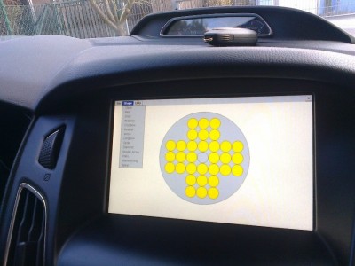

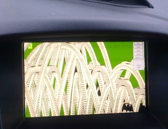

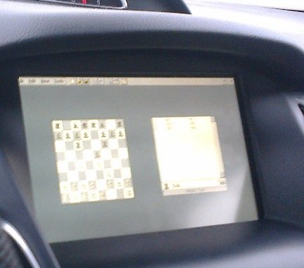

SYNC2 je vlastne "pocitac" s trochu upravenym win ce, takze se tam daji hrat hry

To se hodí v koloně, můžeš hrát karty
- Příspěvky: 25163
Re: SYNC2
... karty i sachy ... jen svlikaci poker moc ne

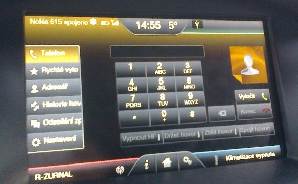

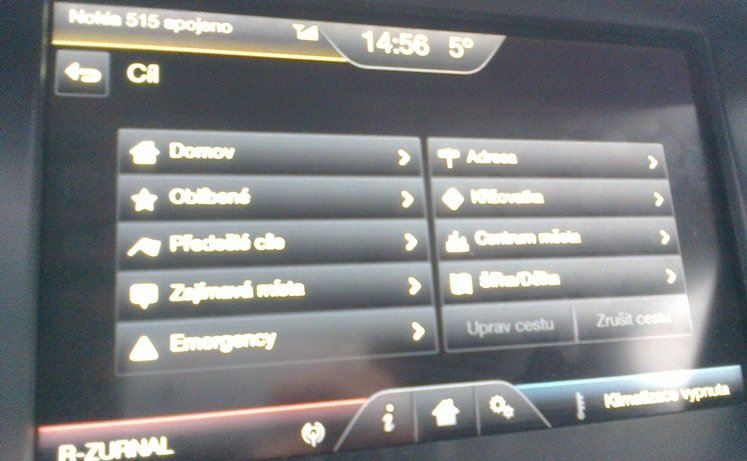

... ale delal jsem to kvuli prepsani do cestiny:

, takže už máš funkční češtinu do SYNC2
- Příspěvky: 25163
Re: SYNC2
ma to jeste sve mouchy (nektere texty jsou moc dlouhe na urcene pole), ale diky Adowovi uz na me navigace mluvi cesky

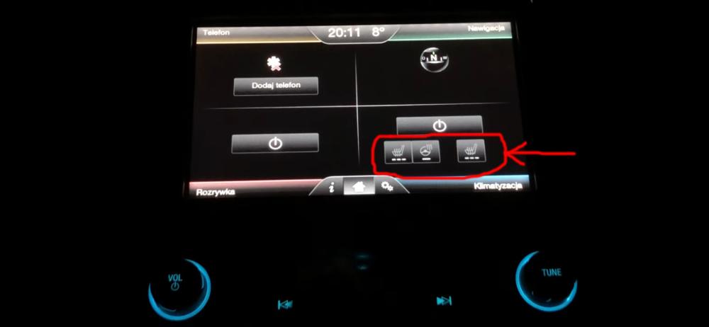

Ano nasiel som video ako to nastavit len otazka moja je ake cislo zamenit v apimu? lebo on tam dal 6 tku a dalo mu aj ikony chladenia sedadla ale ja mam len vyhrievane tak podotazka ci to da podla vybavy alebo treba tam dosadit ine cislo?..je to v 7D0-01-01 a v tretom poli na druhe miesto dal 6tku cize
xxxx xxxx x6xx . Ja by som tam chcel len vyhrev sedaciek a volantu.

tahle tlacitka tusim v FF3 nefunguji; je to funkcionalita pro mondeo mkV
