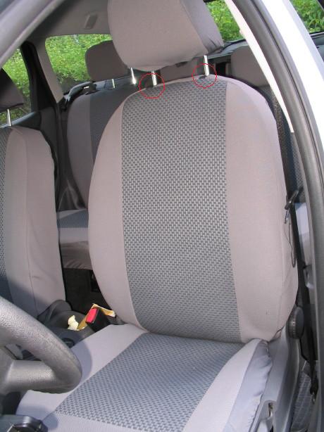

Chlapi, mám dotaz. Konečně jsem schrastil potahy na sedačky s bočním érbegem. Ale nevím jak sundat opěrky hlavy, je na to nějakej fígl nebo je potřeba použít hrubou síli?
Jiri02
Příspěvky: 588
Re: Potahy
Příspěvek od Jiri02 » 19.03.2009 20:28
Pouzij duvtip - stiskni zapadku u jednoho z otvoru v operadle a pak pouzij silu, ale nikoliv hrubou - operku normalne vytahnes.

Ahojky,
mám podobný problém. Na zadních sedadlech (fokus kombi 2003) dokážu opěrky hlavy sundat. Na předních sedadlech pouze posouvat nahoru a dolu ale nedokážu je i přes použití velké síly vytáhnout ze sedadel. Je možné, že u předních sedadel nelze??
Díky
Jaremy
Quickie
Příspěvky: 7240
Registrován: 10.03.2008 21:18
Bydliště: Revúca, Trnava
Re: Potahy
Příspěvek od Quickie » 16.12.2009 09:26
nejdu ti von ani ked zatlačíš tu poistku (dufam že ju tam ff1 má :? )
Stela
Příspěvky: 2754
Re: Potahy
Příspěvek od Stela » 16.12.2009 16:04
opěrky jdou je tam z jedne strany takovej caplík a z druhe musíš šroubovačkem zatlačit takovou pojistku.
Jaremy
Příspěvky: 13
Registrován: 15.12.2009 23:09
Re: Potahy
Příspěvek od Jaremy » 16.12.2009 17:32
Pojistku samozřejmě při vytahování zatlačuju, jinak bych nemohl opěrky ani posouvat. Možná zkusim víc síly se šroubovákem.
Z toho co píšete (díky) to vyndat prostě jít musí co? :o)
