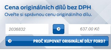

- Konik
- Příspěvky: 2985
- Bydliště: Příbram
Re: Snímače tlaku pneu TPMS
S daní. Tady si to můžeš po zadání FINIS kódu ověřit
https://www.fordservice.cz/

tezkac
- Příspěvky: 321
- Registrován: 11.09.2012 21:48
- Bydliště: Kladno
je tam 637 bez dane
