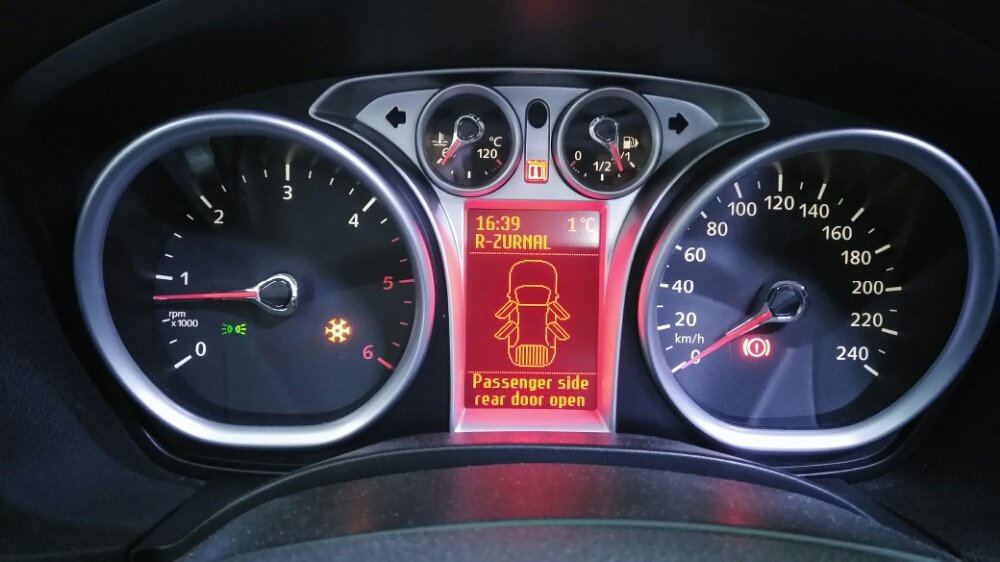

@ScorpionSX tady mas inspiraci
Tohle ukazujou, kdyz je vse pootvirane. Budiky jsem menil na podzim, trosku me potrapily studene spoje uvnitr budiku, ale nakonec se mi to vsechno podarilo propajet a uz fungujou. Predelal jsem i zbytek auta ze zelene do cerveno-bile a maximalni spokojenost. Jediny, co me mrzi, ze radio ani budiky neukazujou jmeno volajiciho, jen cislo

No ak by som našiel za dobrú cenu tak asi do nich pôjdem...ja by som skôr prerobil budíky do zelenej, mne sa viacej páči tá
Inak už ti chýba len čeština ak by si chcel...

Jo, o cestine vim, ze by se dala, prehraval jsem FW na verzi 508 kvuli ECO mode
Ceskou verzi jsem ale ke stazeni nenasel a zatim jsem tu kvuli tomu nechtel z klubu nikoho prudit
Jo sto lidi, sto chuti a tak to ma byt
me ta zelena prisla prilis Fabkozni, z Peugeotu jsem navic zvyklej na cerveno-oranzovou a bilo-cervena je luxus
