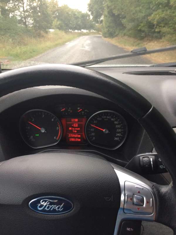

Výměna budíků rv 2009 za converse+
Zdravím,
tak nějak sem pročítal vlákna o mondeu a nemůžu nikde najít jestli někdo z Vás už zkoušel předělávat budíky na mondeu mk4 (rv2009).
Jde mi o to, že tam mám asi klasický budíky a chtěl bych tam mít ty converse Tak se chci zeptat co všechno k tomu je potřeba, jestli to někdo z Vás umí a případně jestli nevíte na kolik to vyjde ? Pokud to hlavně vůbec jde, ale nenapadá mě důvod proč by nešlo.
Díky

- Příspěvky: 25201
Re: Výměna budíků rv 2009 za converse+
instalace je plug&play (diagnostikou sladeni najezdu)
budiky koupis za 3500 a vys
pokud mas BCMi verze 6G9T, tak Ti nepujde regulace podsviceni (potrebujes min. 7G9T)

spxxxx
- Příspěvky: 464
- Registrován: 12.06.2013 07:12
Regulace pujde i s 6g. Jedine ze by mel poFL convers. Ale s pred fl co ma na fotce problem nebude. Mel jsem taky 6g

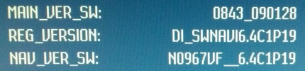

Nihilant
- Příspěvky: 24
- Registrován: 12.12.2015 19:46
Re: Convers+
Zdravím, pokud jsem dobře pochopil, tak do convers předFL jde nabombit max. 1007. Mám 0906, takže update by měl být možný. Ale co mě zajímá - vzhledem k tomu že convers komunikuje s panelem rádia (u mě travelpilot NX) tak zda hraje nějakou roli, jaká verze je v convers a jaká v rádiu. Tu co mám v rádiu zcela jistě není ta nejvyšší možná viz

Ford Fusion 1.4 16V 2008 - Style 59 kW Van Sea Grey
- Příspěvky: 25201
Re: Convers+
verze convers 1007 (i 1122) pracuje se vsemi verzemi NX
Nihilant
- Příspěvky: 24
Re: Convers+
Takže do mýho korábu (datum první reg. 10/2008) by šlo teda nasoukat co? 1122 a ještě zvýšit ver navi? Protože pak bych na dvaaosmdesátym kilometru sjel docela rád
