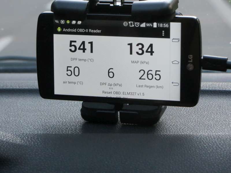

je to sice trochu pomalsie ako ked snimam kablom do notasa, ale zasa je to praktickejsie s tym mobilom ako hovoris - pred par hodinam som napr regeneroval a vyzeralo to takto - teplota v momente fotenia 541 stupnov

Komi :
Z akej aplikacie je ta fotka ?
Diky.
Diky.

...vlastna appka, mne maximalne vyhovuje, akurat rozmyslam dorobit tam aj priemernu vzdialenost medzi regeneraciami, co je sice mne nanic, ale ak by som si sahol na cudzi kus, viem kde asi je jeho DPF...
vcera ma chytila regena na vjazde do MA, tak som musel jazdit o stupen nizsie ako zvycajne aby som bol nad 500, po vyjazde na dialnicu okolo 590
