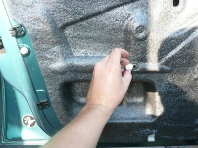

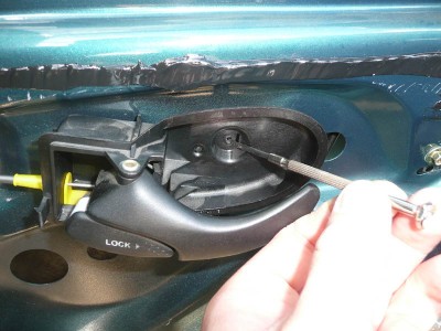

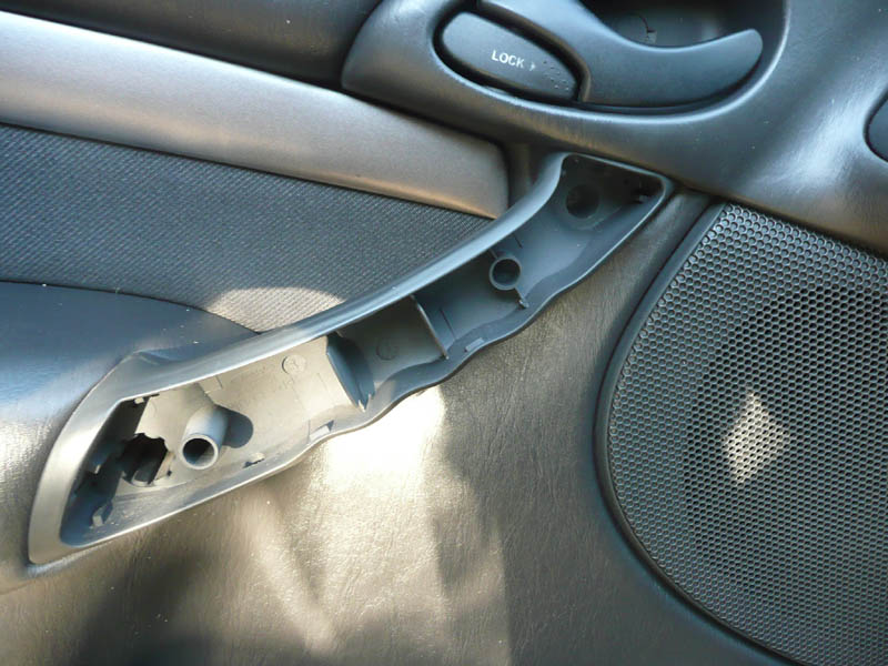

Tady to je....

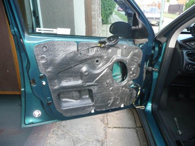

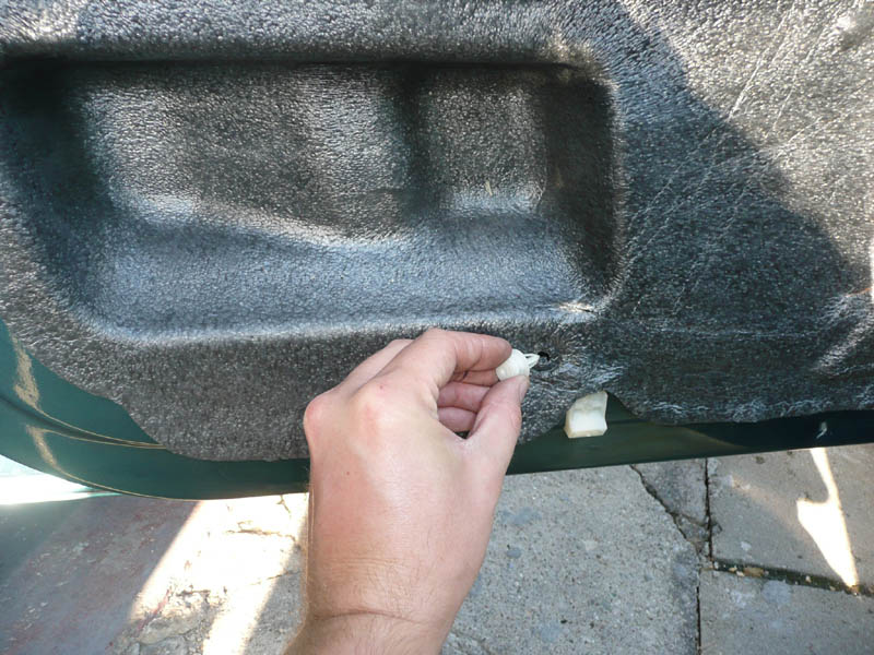

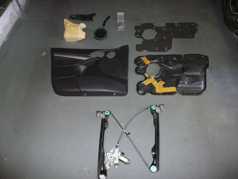

Tohle je postup jak namontovat novou funkční stahovačku a opět nasadit tapec dveří.Pro první fázi tento postup provádějte v opačném pořadí…. <br /><br />Tohle je potřeba sundat…

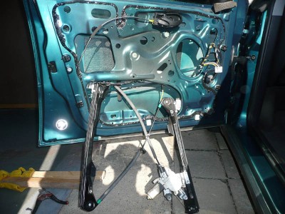

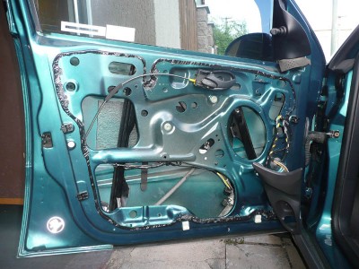

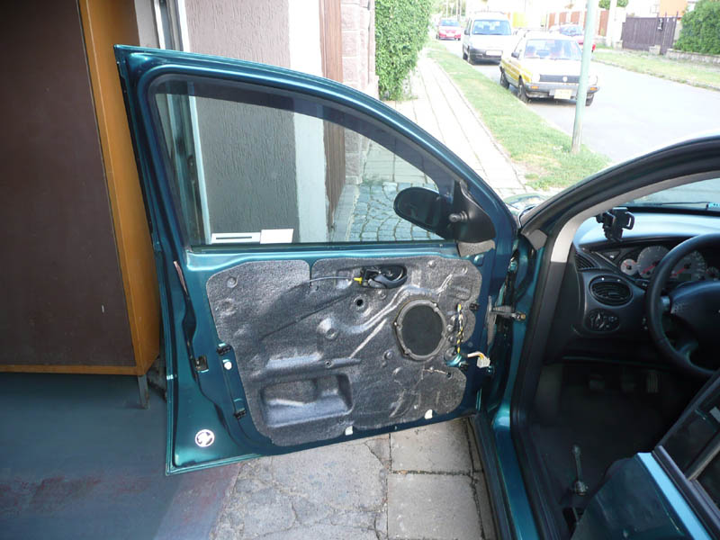

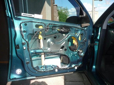

Tady je „můj“ vynález pro přechodné období.Okno jsem podepřel dřevěnými hranoly,na konci s hadrem.Přibližně v půlce jsem je ještě ke karoserii přitáhnul stahovacíma páskama.Pro jistotu.

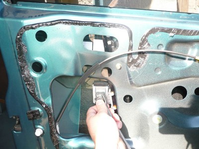

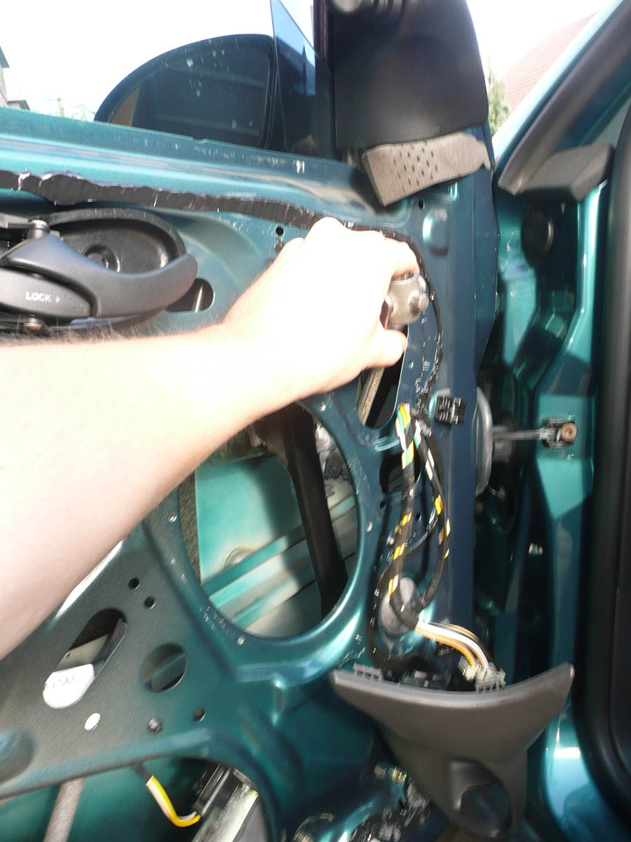

Vyndat stahovačku s prasklým lanovodem je sranda.Je tvárná.U téhle nové je to trochu složitější,ale jde to….
Už je zhruba na místě…

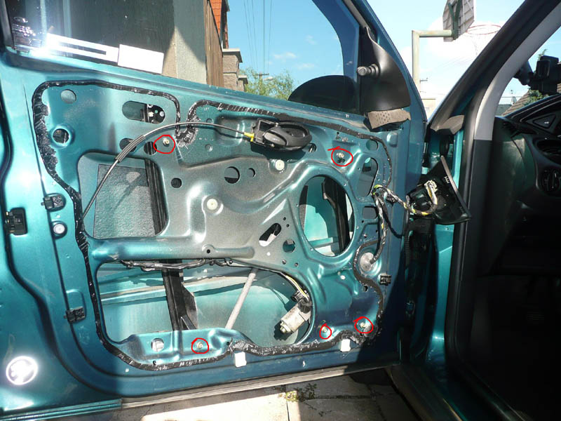

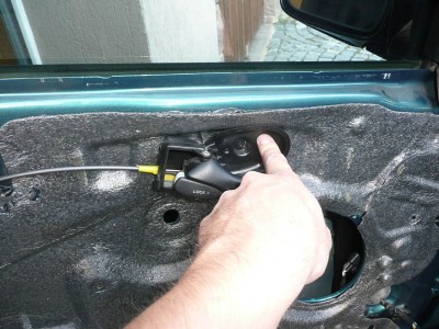

Na označených místech jsou šrouby,které stahovačku drží ve dveřích…

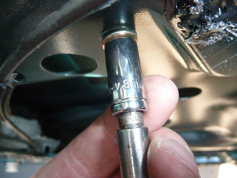

Potom okno stáhneme do dvou drážek…Musí tam být gumové těsnění!!!!Šrouby jsem dotáhl „na krev“,ale s rozumem…Někde psali něco o 15 Nm,tak to je tak akorát…  
Tenhle otvor byl nejvýhodnější pro druhou stranu.Doporučuji pro utahování buď stranový klíč nebo herkulika…

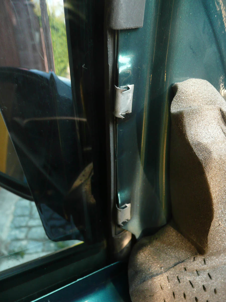

Poté opět sundáme otvírací mechanizmus.Stačí to takhle podebrat…

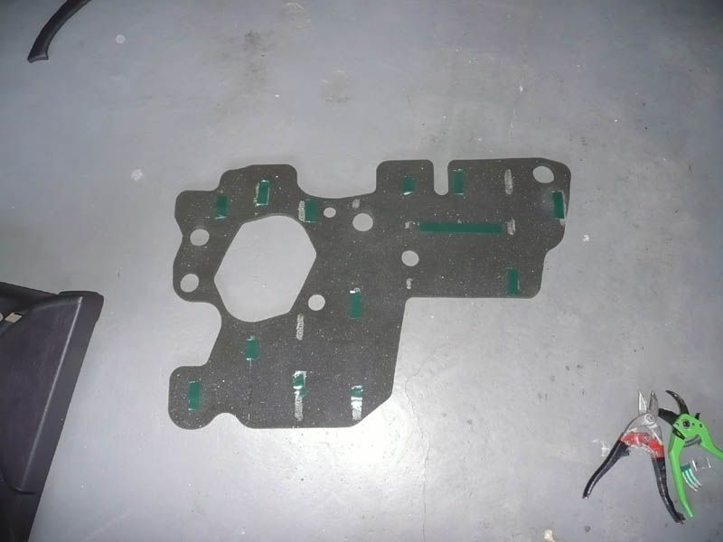

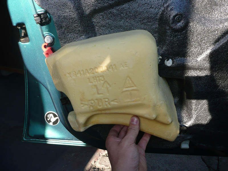

Poté můžeme zpět přilepit tenhle tlumící prvek.Mě se dost při demontáži potrhal,ale slepil jsem ho.Po obvodu ho drží taková mazlavá černá hmota.Nejlepší na oddělání je plastový odlamovací nůž a tu hmotu v prostředku rozkrojit.Tak zbyde na každé straně a při instalaci zpět se opět přilepí…

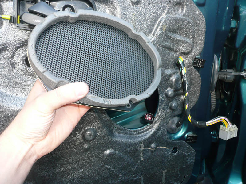

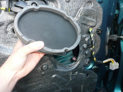

Našroubujeme zpět repro…Nezapomenout ho připojit 

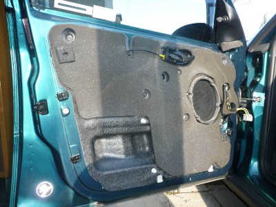

Celkový pohled…
Celkový pohled…

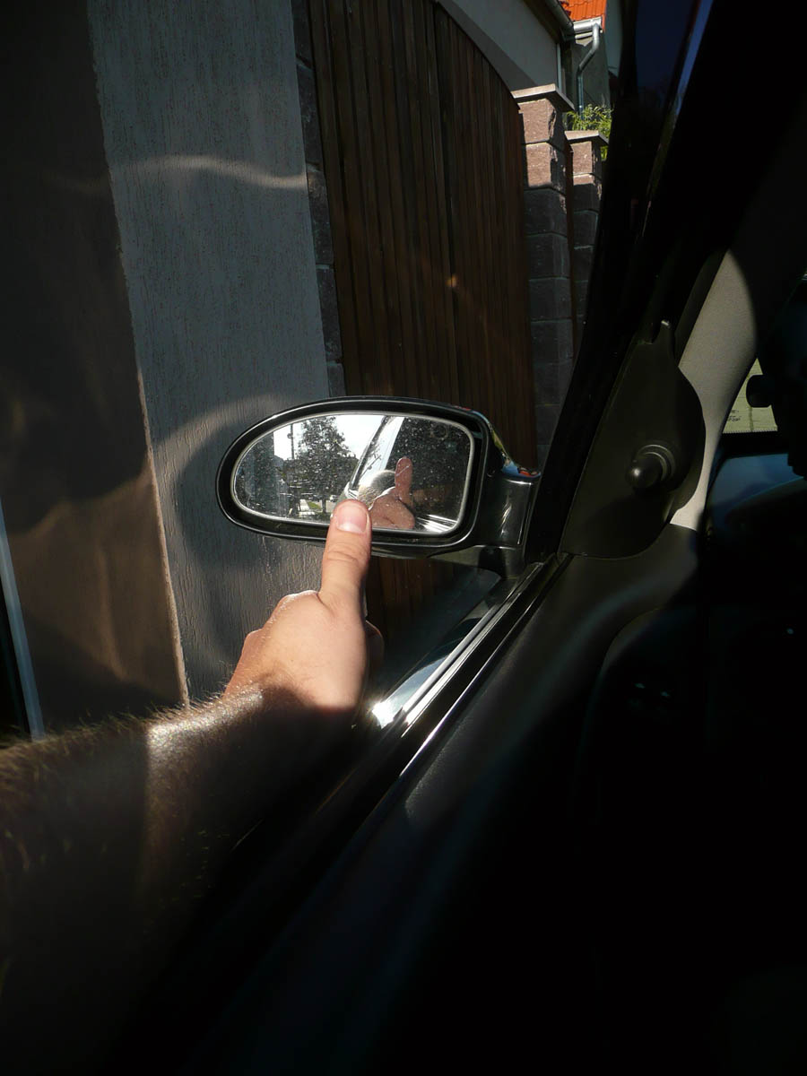

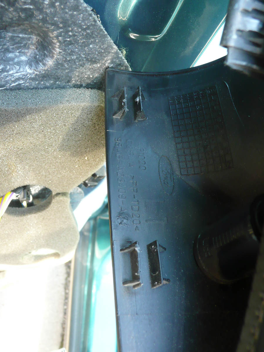

Takhle drží plastový trojúhelník se štelováním zrcátek.Pro sundání je třeba ho tlačit směrem k B sloupku a až to od těchto dvou spon odpadne,tak pak už ho drží jen jedna.Pak tedy zatáhnout směrem od dveří do interiéru…Chce to trochu síly…

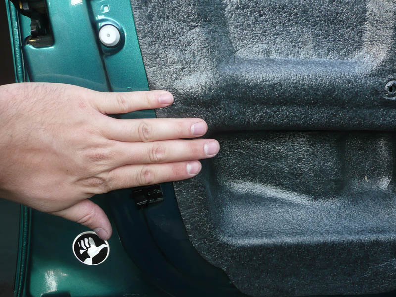

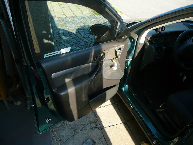

Nasadíme tapec dveří.Je potřeba řádně usadit hranu visící na okně!!!
Zašroubujeme šrouby po obvodu a zacvakneme černý trojůhelník s ovládáním zrcátek.To nemám nafocené…. 

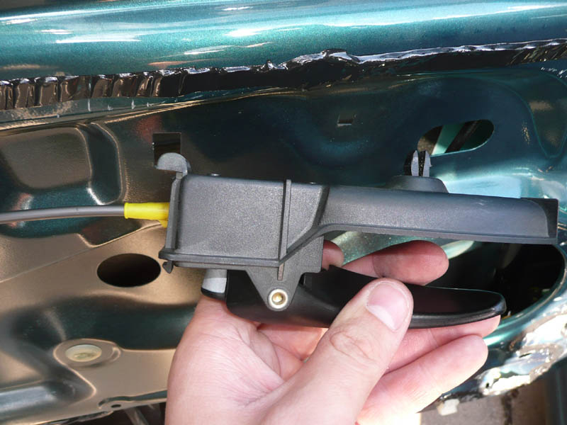

Pak už jen zacvakneme madlo…

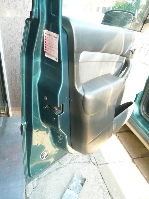

A letní lokýtek je zpět!!!!!  <br />V případě nejasností či s jakýmkoliv dotazem….ptejte se!!!! <br /><br />Kóťa

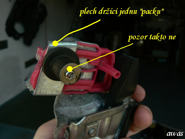

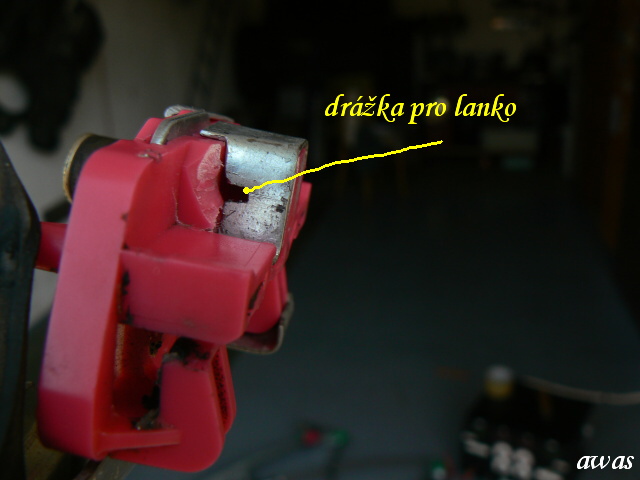

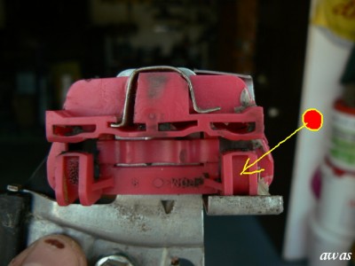

Slabší nátury si smlsnou už při odlepování tapecírunku od tý matlavý černý hmoty při snaze zachovat ji alespoň trochu při sobě (první myšlenky dezerce) Po překonání této překážky a vyndání stahovačky ven po letmém prohlídnutí se ukázala závady.Byla prasklá jedna z umělých hmot.Na fotu je jezdec z druhé strany kde byla jen naprasklá jedna packa.
Tato packa byla prasklá na jedné straně.

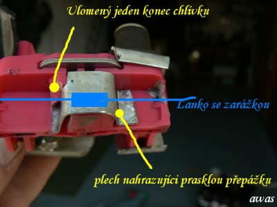

Tu jsem nahradil kouskem umělý hmoty s vyříznutou drážkou prostě tak aby plnil původní funkci,přišroubavaný jedním samořezným vrutíkem.Na druhý straně byly tyto packy obě,ale jedna už naprasklá a bylo by jen otázkou času kdy by umřela taky.Tu jsem vyztužil plechema v místě kde byla hmota prasklá pájkou roztavil-zavařil.Zkoušel jsem na to nakapat roztavenou jinou umělotinu,ale ta nechytala (šedá hmota.)No a taky tam byl prasklý jeden konec chlívečku na zarážku co je na lanku tj.okno by dolů táhlo,ale nahoru by jelo lanko samotný hmotu by netáhlo (každý,kdo se do toho pustí či pustil ví o čem je řeč) no a to jsem taky spravil kouskem plechu.Víc fota.
