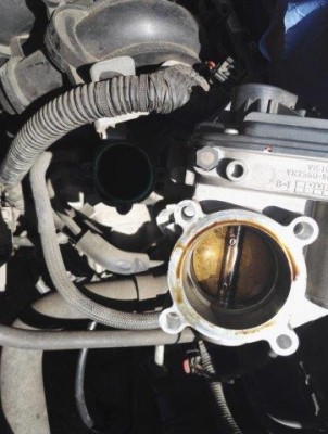

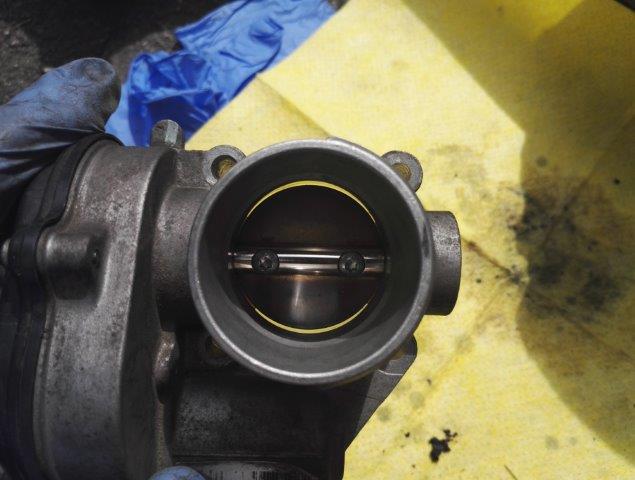

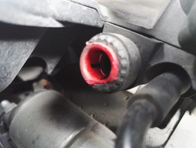

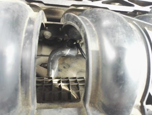

Potom jsem začal hledat od air boxu dál. Když jsem vymontoval škrtící klapku byla docela zanesená, vyčistil jsem a uvidím, ale zaskočilo mě že klapka neseděla přesně v poloze že je otvor neprůchozí a byla tam mezera (přiložená fotka) dál jsem asi našel vadu na červeném průchodném ventilu, byl trochu poškozený když jsem z něj vytáhl hadičku (fotka) neví někdo jak se jmenuje a jak ho vyndám? hadičku co jde do něj jsem omotal páskou aby víc utěsnila ten ožveklej ventilek. Jinak k deformaci hadiček nikde nemůže nastat, koukal jsem že jsou z nějakého tvrdého plastu a ne gumové. Jediná gumová je ta co jde z motoru(fotka)
Pak jsem koukal na kabely ke svíčkám, nic zoxidovaného ani vypáleného na obou stranách, svíčky měly pěknou cihlovou barvu a přišly mi taky v pohodě, ale jelikož tam jsou nejspíš ještě od výroby, tak byly moc utáhlé a viděl jsem jen 3, při povolování čtvrté mi rupnul klíč. Tak snad to není tou poslední.
Nějaké nápady a komentáře- hlavně k tomu ventilu?
