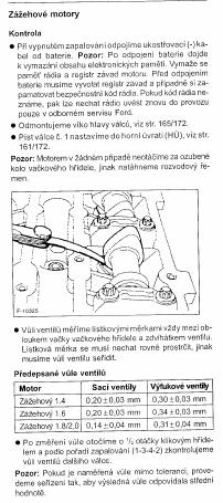

Pokud chceš, můžeš zkontrolovat jejich vůli. je jich 16, 8 sacích a 8 výfukových, a potřebuješ k tomu spárové měrky. Návod máš tady:
. Ale cívku taky nemusíš hned kupovat:

Cívka bude daleko pravděpodobnější než ventily. Pokud to začalo dělat najednou, tak je to skoro jistý. Pokud by byly špatně seřízený ventily, kolísal by i volnoběh. Já bych to řešil na nejbližším vrakovišti zapůjčením jiné cívky.
