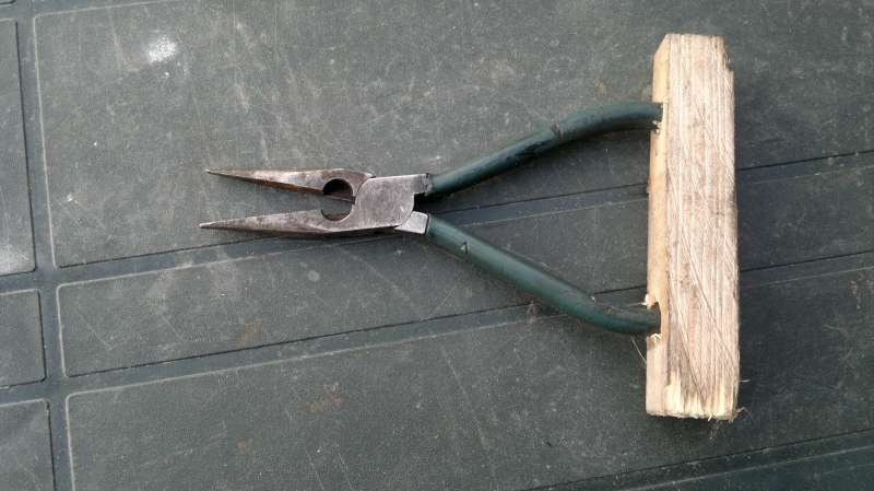

na zadek jsem si vyrobil takový přípravek ze dřeva a plochých kleští a funguje to perfektně.

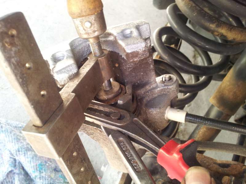

Malá išpirácia.

lucky.jack
Příspěvky: 8469
Registrován: 12.03.2011 21:18
Bydliště: v Hradci Královým
Re: Výměna předních kotoučů a desek na FoFo II
Příspěvek od lucky.jack » 21.11.2013 20:30
To je dobrý udělátko :D
paranmax
Příspěvky: 253
Registrován: 24.07.2010 10:06
Bydliště: Slavkov u Brna
Příspěvek od paranmax » 24.11.2013 17:59
to já to mám jednodušší jednou rukou točím a tlačím.
