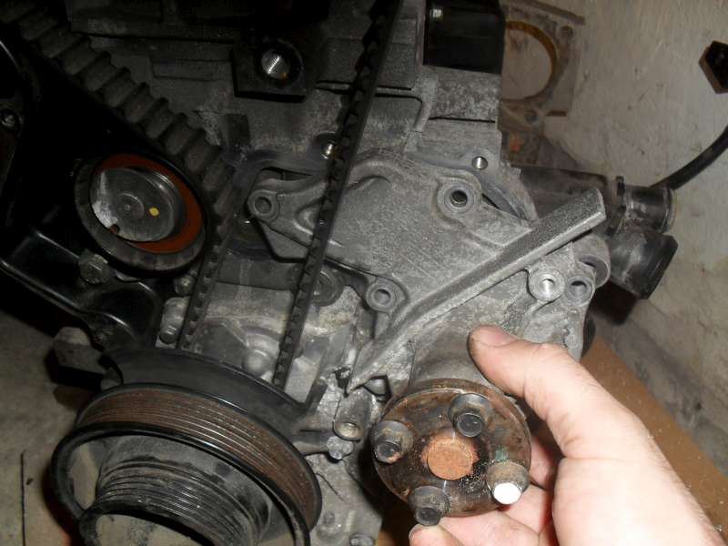

Styci tedy vymenit pouze tyto dve komponenty? Za predpokladu ze pumpa netece.

Na 1.6 pumpa není součástí rozvodů.

Ještě by se měl vyměnit šroub na klice.

A ten je součástí rozvodové sady.. tak těžko říct, jestli bude třeba jen ke kladce nebo řemenu.

U Forda se kupuje zvlášť, u neorigo nevím. Třeba je součástí sady.

V rozvodové sadě od Dayca byl a dokonce dvě různé délky.

Taktéž sada SKF obsahuje dva šrouby.
Je lepší se informovat u prodejce.

Lze tedy někde koupit samostatné šrouby? Případně jaké? Nechci kupovat sadu, protože nákup samostatných komponent by mě vyšel podstatně levněji.

Hele a co toto? http://auto.aukro.cz/rozvody-sada-ford- ... 06972.html Od SKF teda ale beru jen ložiska a s těma jsem byl vždy spokojenej.
