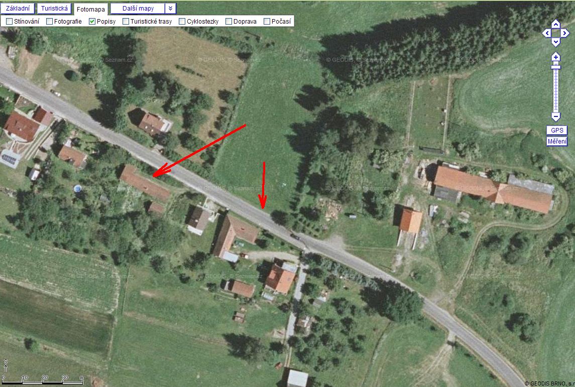

Tady jen pro představu kde končí voda a budeme mít parcelu,bude to raketa?

JJ vím že to vše stojí kopu peněz. Asi jsem to trochu předběhl. Info mám jen že voda končí u domu viz šipka a my jí potřebujeme k pozemku viz druhá.
Musím zjistit jak to vyjde nebo event studna.

a ten barak naproti nebo vedle vodu nema ?
