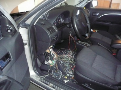

MrKarlos
Příspěvky: 22
Registrován: 24.02.2011 07:27
Re: Dodatocna montaz tempomatu
Příspěvek od MrKarlos » 04.04.2011 17:15
Konečnš mám tempomat funkční, celková cena do 3.000,- včetně aktivace...Ale ještě musim jednou do fordu, mechanik musí vyhodit přístrojovou desku a vymenit levé LCD aby se ukazovala ta ikonka tempomatu a možná i spotřeba a takové ty věci palubáku...za pár dní bude hotový videonávod. Celkový čas montáže 50minut + cca 2 hoďky u Fordu.
teď: Ford Mondeo III 2004, 2.0 TDCi 96kw

Příspěvek od Kóťa » 04.04.2011 17:29
Tu ikonku tempíku Ti snad každý potvrdí,že je jen softwarová záležitost....Jinak takový návod bude :palec_nahoru:

Příspěvek od Rumcajs1 » 04.04.2011 20:38
Myslím že pouhá výměna displeje ti nepomůže.
Jinak je to jak říkají tady kluci.
A optám se na něco z montáže ... měl jsi přípravu nebo ne?? Jestli ne, tak jsi asi superman :mrgreen: To totiž za tak krátkou dobu stihnout nejde (myslím těch 50 minut)
A co ti dělali tak dlouho ve Fordu?? Povolení je otázka 10ti minut
