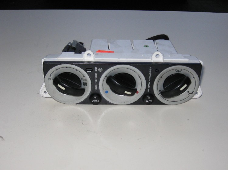

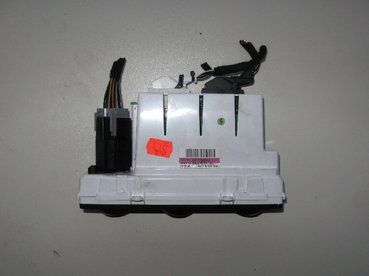

tak vygoogli fotky ještě zepředu, protože u nás se určitě vyrábí panel na mondeo, a Mk II to už asi nebude

Prosím tě, nešiř tady fámy.

Stačí to takhle aby bylo vidět že tam žadne lanka nejsou

Teď jsem zvědavej, co na to těžkáš?

jo máte pravdu, to co vyrábíme my vypadá jinak, nicméně dnes jsem na to koukal a doopravdy by měl jít do Mondea
, aspoň se tedy tak jmenuje
dodáváme ho do Petrohradu, Argentíny a Genku
zepředu vizuálně stejný jako C řada (Focus, CMax), nicméně je plně mechanický, dám sem zítra foto, projekt je hodně starý a příští rok má končit
jinak u nás děláme dost Fordů (Focus a CMax manuál, BMax obě verze, Transit, Fiesta obě verze)

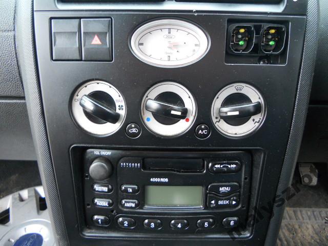

tak ten náš prehistorický panel který je do mondea je do MK IV ane MK III

Jo, to je nějaká soc-edition
- davemomo
- Příspěvky: 5672
- Registrován: 03.01.2011 17:07
- Bydliště: Karlovy Vary
Re: digiklima mondeo funkce před a po FL
tyvole to je ňáká výbava pro rumunsko ne?
dyť to nebylo ani v pofl mk3 ne?
- Rumcajs1
- Příspěvky: 5877
- Bydliště: Jihlava
Nebylo ... ale u MK4 už je to zase věC štýlu, protože tady už je to "retro"
