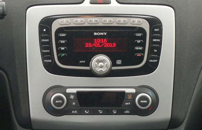

Re: FoFo II, radio SONY a USB vstup
Takže pokud mám rádio SONY s tlačítkem CD-INFO (to starší), tak neumí ovládat USB-BT modul??
Ptám se proto, že jsem ve fázi shánění BT/VC USB modulu, tak abych ho nesháněl zbytečně.
To nikdo najisto neví...
BT/VC asi by měl umět, když tam jsou tlačítka telefonu, ale jestli i USB
mel jsem sony 6CD vyrobene 6/2008 (tlacitko CD-INFO) a s BTmodulem s USB se domluvil na telefonovani, ale USB neprehraval
ted mam sony 6CD 2/2010 (tlacitko INFO) a funguje i USB (+ mohu potvrdit i funkcnost pro sony 6CD 4/2009)
Jelikož mám auto vyrobený 8/2007, takže rádio bude ještě o něco starší, tak můžu na USB zapomenout
No jestli máš vzadu na rádiu mini(micro?) USB vstup tak snad tam...
Žádné origo Ford takový vstup nemá.
Sice nemám FoFo, ale Mondeo MK4, ale toto téma jsem u "nás" nenašel, tak se připojím sem.
Pročetl jsem celé vlákno, ale moc moudrý nejsem, proto se ptám moudrých hlav:
Mám rádio vyobrazené na odkazu.
http://xline.rajce.idnes.cz/radio_Monde ... 190053.jpg
Mám origo BT Handsfree i Voice, ale pouze AUX vstup. Jaká šance a jak to zjistit, zda mohu relativně snadno dodělat USB vstup?
Přes 1 a 6 tlačítka jsem i nafotil info co mi to zobrazovalo, pokud to bude k něčemu.
Ten BT/VC modul co je pod přístrojovkou potřebuješ vyměnit za typ co má USB vstup + káblík USB od toho modulu aby si mohl připojit flash disk.
Takže to reálné je?MK2 píše:Ten BT/VC modul co je pod přístrojovkou potřebuješ vyměnit za typ co má USB vstup + káblík USB od toho modulu aby si mohl připojit flash disk.
Taky jsem dodělával
A bude to komunikovat i s palubkou? Mám Converse+
Na kolik Tě ten modul vyšel?
Nový asi nechceš kupovat (cca 8 tis Kč), takže musíš sledovat inzeráty tady na foru nebo aukro, bazary apod.
S palubku to bude komunikavat příp. se nahraje nový firmware...
