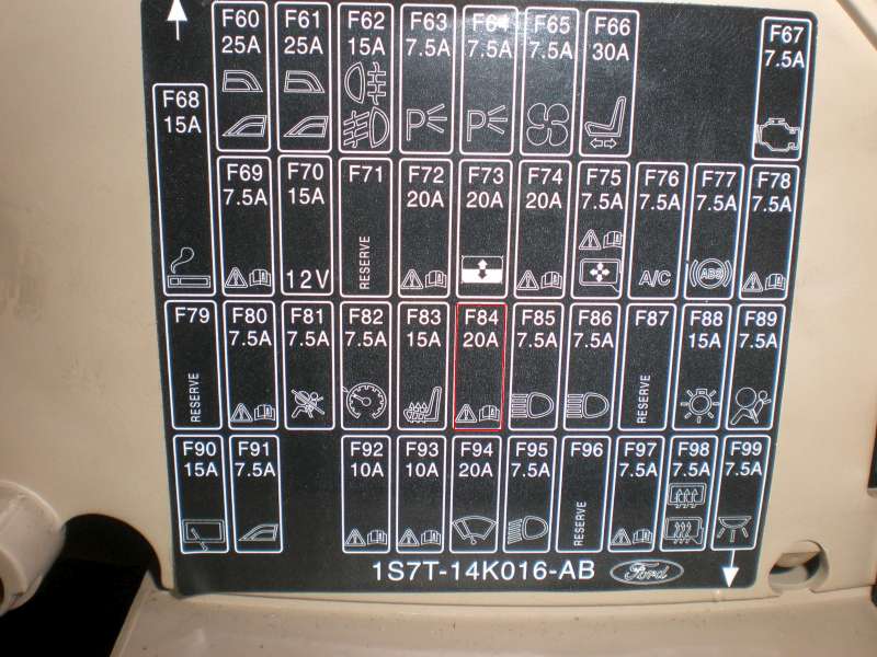

chlapci drahy mondeáci :
kto z Vás má svetelny senzor a na vypínači svetiel polohu AUTO a ešte ste senzor neprelepovali paskami? ja som totiž prelepil už davno, a dnes mi chalan v Icare povedal ( tak to čítal z toho diagnostickeho programu ), že ak ma auto svetelny senzor a vypinač s AUTO tak treba vložiť 20A poistku na pozíciu F84 ( označena ako Reserve a je prazdna) do skrinky pod volantom. a Mondík by sa mal spravat tak ze po nastartovani zapne na mensi vykon predne stretavacky ( tak ako fofo ked do neho davali chalani relatko) a až keď senzor zaregistruje tmu (napríklad tunel, alebo večer ) tak sa zapne normalne osvetlenie.
skusite to niekto aby som nemusel odbalovat senzor a potvrdite alebo vyvratite ?

Příspěvek od ghostx5844 » 10.10.2009 11:34
Tak som sa bol nato mrknut, a je tam jedna nezrovnalost. Pozicia F84 je sice prazdna a ma tam ist 20A poistka, ale neni oznacena ako RESERVE, ale vykricnikom a ze treba pozriet navod naco presne sluzi.
Dalsia vec je, ze ja mam osadene vsetky poistky, aj take, ktore tam byt nemuseli ako napr. vyhrev sedadiel. A tato jedina pozicia neni obsadena.

Příspěvek od jama » 10.10.2009 14:15
ghost, tak to skus... myslim ze ti to pojde.... to oznacenie RESERVE tam mam ja tak to som napisal podla mojho..... ale podla ford diagnostiky sa pise ze 20A do pozicie F84 ....
Mne to nefunguje, dal som tam poistku a nic :( tak asi nemam žive piny tam - preto oznacenie RESERVE aspon tak si to vysvetlujem.Chalan mi vravel ze ked tam dam poistku , ze nemusim odkryt senzor, ze staci ak zhasnem manualne svetla na "O" aby nabrali do uvahy senzor a ze ak tam dam poistku tak po starte sa aj tak zapnu. no ako pisem u mna to nejde ;(

Příspěvek od jama » 10.10.2009 14:59
ghost aha:
Glovebox Fuse Information

F84 - 20A - Light Switch

Příspěvek od ghostx5844 » 10.10.2009 15:28
Vyskusane, a nic sa nedialo. Svetla sa chovali ako aj pred tym. Ked som zapol svietili, prepol do AUTO a zhasli, prykril svetelny snimac rukou a zapli sa. Nic ine.
Inak osobne si myslim ze toto je mozne v pripade ze ma auto halogenove svetlomety, u xenonou asi tazko.

Příspěvek od jama » 10.10.2009 15:57
hmm... :( ja som to tiez teraz vyskusal zas a tiez nic :( akurat som zistil ze na tej nalepke , ktoru si tu fotil, mam u F84 RESERVE a to cislo dole mam take ako ty akurat tebe konci na AB a mne na AC tak asi mam inaksiu poistkovu skrinku alebo co...

Příspěvek od ghostx5844 » 10.10.2009 18:07
No to cislo je fordacky finis, a je mozne ze mas inu skrinku

Příspěvek od jama » 16.10.2009 13:13
tak s tou poistkou 20A do pozicie F84 to funguje iba pre mondea do 08/2002 s patričnou fabrickou kabelážou :( ...
