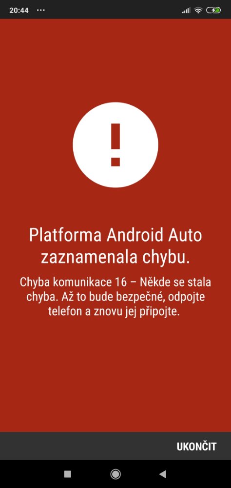

Ahoj přátelé. Potřeboval bych poradit,co dělám špatně. Rád bych používal Waze na Sync3. V telefonu mám AA v poslední verzi, připojím telefon kabelem a na telefonu mě vyskočí tato obrazovka. Díky

Re: SYNC 3 - rady, tipy a problémy uživatelů
Zkus jiný kabel, mě to pomohlo při stejné chybě.
Díky, zkusím to.
