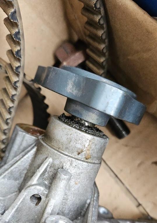

Johny181 píše: 27.06.2022 12:33 Tak při nájezdu 85tis. km a pěti letech stáří se mi na autě začla ozývat vodní pumpa. Divné zvuky jsem začal pozorovat už před pár dny. Někdy se objevily pak zase zmizly a nemohl jsem to přesně identifikovat od čeho to jde. Včera při nastartování studeného motoru jsem pozoroval co se tam děje a všiml jsem si že řemenice vodní pumpy občas při otáčení uhne mírně do boku a v tu chvíli se objeví nebo zmizí ten divný zvuk. Ještě jsem použil fintu s přiložení kovové trubky za chodu na jednotliové díly a přiložil k ní ucho. Alternátor nic ale po přiložení na vodní pupmpu bylo slyšet jasné jakoby zadrhávání a přeskakovaní ve vnitř shodně se měnící s tím divným zukem co šel od motoru. To mě docela nas.. že při celkem "nízkém" nájezdu už odchází asi ložisko ve vodní pumpě. Na auto byla jen 2letá záruka 5ti letou předchozí majitel nedokoupil. Nicméně i pětiletá záruka by vypršeala před 3 týdny konkrétně 7.6.2022 takže i tak by se to stalo po záruce :D Další super věc je že kvůli výměně vodní pumpy se musí rozhodit celé rozvody což dost zvyšuje náklady na opravu :palec_dolu:
Tak se mi teď děje to samé po 6 letech a cca 87 tisících km. Divný zvuk, slyšitelný hlavně při poskakování v kolonách. Po otevření kapoty bylo slyšet drnčení z prostoru rozvodového řemene. Po koupi doplacena prodloužená záruka na 7 let, takže to bude řešeno v rámci garance.

Trocha fotek, 88tkm , kapajici vodni pumpa...

ahoj,
mám problém s 1.5 ecoboost. Když jedu do kopce kolem 3500ot. začne auto cukat a nejde dál do otáček. Děje se to pouze do kopce, po rovině jde do otaček dobře. Kontrolka žádná diag čistá. Neřešil někdo něco podoného?
Re: 1.5 ecoboost -poznatky,nazory,recenzie
Napsal: 03.09.2025 15:49
od oscaar
Zkontroloval bych ten kalíšek (zdvihatko palivového čerpadla) a maximální tlak benzínu. Je to předposlední fotka od djdekl.
