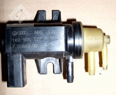

Pro ilustraci jak vypadá elektromagneticky ventil
