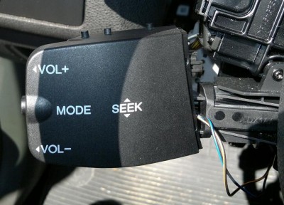

michal1706 píše:Uz mam fotku z neho, trochu je vraj osuchany, moc to nieje na fotke vidno, ale ze by ho dal za 60eur... hmm len kde na SK by mi ho presili? Keby som chcel, nepoznam nikoho...
Tu posielam foto ako zhruba vyzera, prosim pozrite niekto a co poviete nan :)
Na fotce vypadá normálně, ale jde z toho prd poznat.

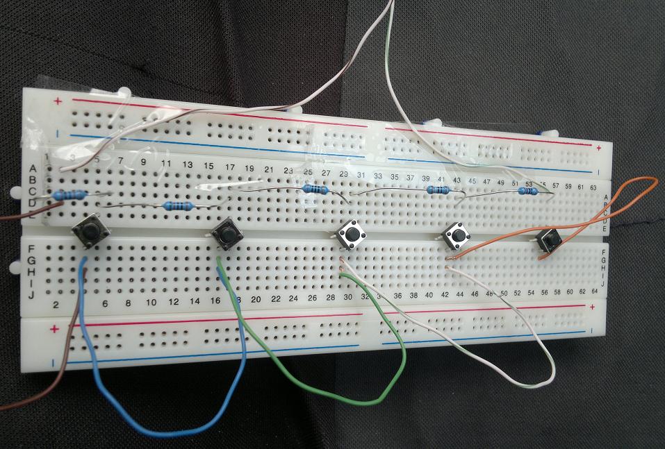

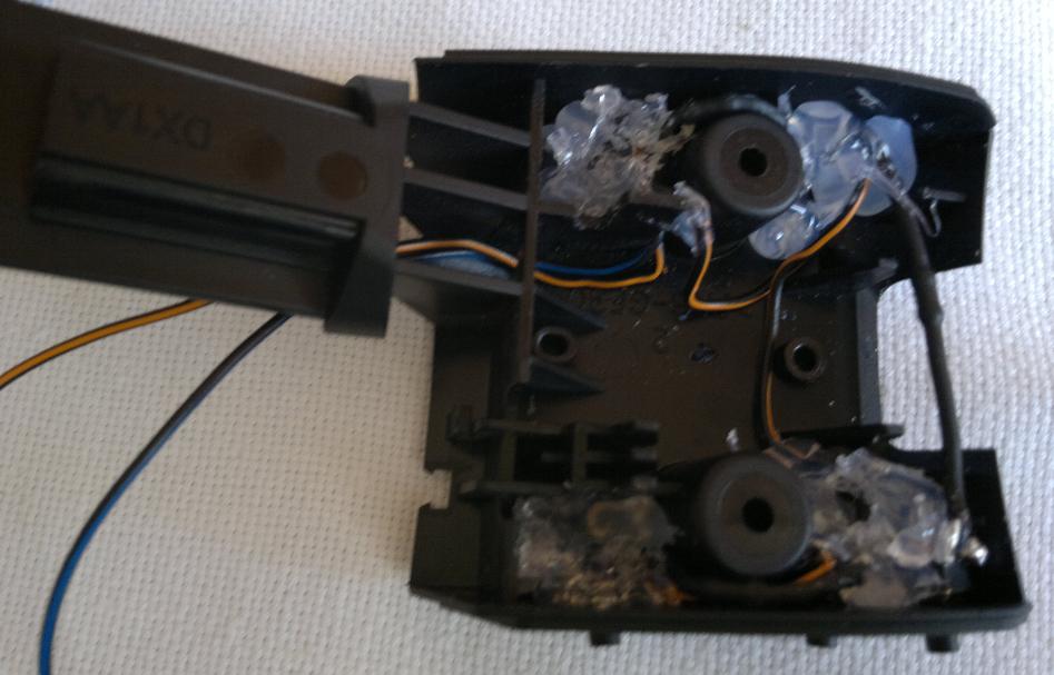

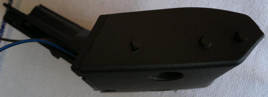

Dal som taketo tlacitka, ale mozno ich prerobim, lebo tie tlacitka maju vysoke hmatniky a viklaju sa. Ale da sa s tym zit:
"Chybycka se vloudila"

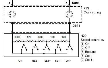

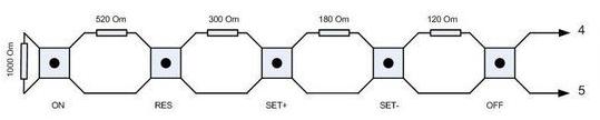

Schema:
Odpor 520 som dal 500
Ovladac radia caka na prerobnie ovladania na radio Pioneer, inak by uz tempomatoval.
Povodna verzia :)
Schema:
Odpor 520 som dal 500. Mali este 500+10, ale funguje to i takto.

Tempomat mám funkční,aktivován od Fokiho,tlačítka hand made. Problém je,že když dám při zapnutém tempomatu tlačítko -,tak se tempomat vypne a funguje až po opětovném nastartování. Včera jsem jel z Brna,celou dobu na tempomat bez toho, abych zmáčkl tlačítko -,tak fungoval. Musím předělat tlačítka. Čím to může být,že by špatnej rezistor,který hodí do GEMU jiné hodnoty odporu a ten vypne tempomat?Všecho ostatní funguje.

evidentne tam mas chybu ... minusem to vyzkratujes a mas tam mit 120Ohm

Jednou to funguje a pak to vypne tempomat. Stejně jsem chtěl tlačítka předělat,součástky mám koupeny.

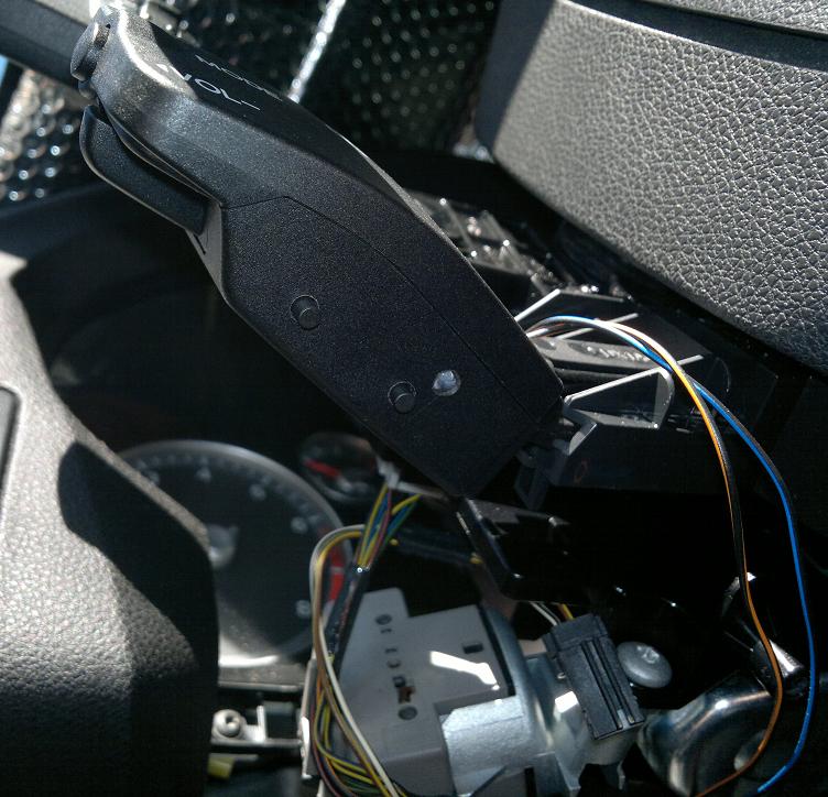

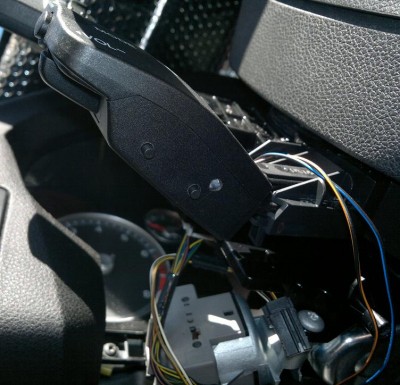

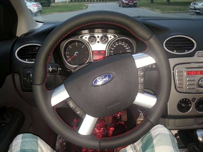

Tak chalani ja uz mam volant s tempomatom konecne kupeny, obsity a aj nahodeny:) uz len dat aktivovat a jazdiiim.
Aj test tlacitok fungoval... foto pripajam

to obsitie vyzera dost zaujimavo
michal1706
Příspěvky: 48
Registrován: 10.02.2013 14:24
Re: Tempomat
Příspěvek od michal1706 » 27.07.2013 19:36
Hej, vyzera, robi to jedna pani v Povazskej Bystrici...ma aj stranku: volanty.szm.com a je tam aj galeria:) krasne to robi jak od vyroby:D

Ten volant vypadá přímo luxusně :palec_nahoru:

Adow píše:Ten volant vypadá přímo luxusně :palec_nahoru:
Sice to stalo 45€, ale stoji to za to :wink:

Příspěvek od postak » 31.07.2013 09:59
Volant je fakt paráda. Takže se ti podařilo natáhnout kabely jak vidím. To je super, ještě aktivuj a pak už užívej :palec_nahoru:

postak píše:Volant je fakt paráda. Takže se ti podařilo natáhnout kabely jak vidím. To je super, ještě aktivuj a pak už užívej :palec_nahoru:
Ano podarilo, aj vdaka tebe, myslel som ze to bude zlozitejsie ale ked sa s tym clovek trochu pohra tak to ide... a pre mna, ako vyuceneho elektrikara s maturitov to bola malina :hhura:
Uz zhanam kto by mi to aktivoval z trencianskeho kraja a ak nenajdem tak skusim priamo vo forde, snad ma neposlu prec, ked to nieje original zapojene od nich, potom budem zly na nich :nunu:
