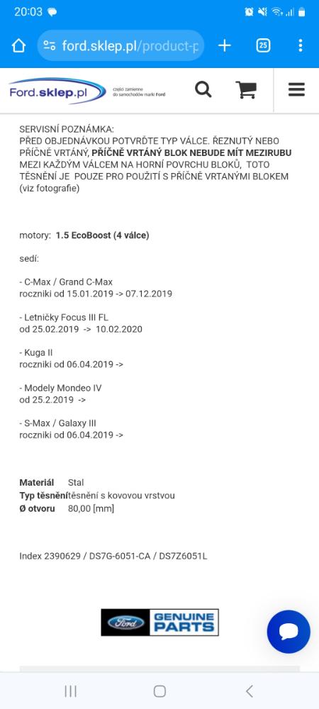

Je to tady popsáno někde, od 2019 se to montovalo a je tam i saci potrubi s odtokem oleje :palec_nahoru:
Tady jsem našel u těsnění hlavy pro nový blok:
Na ruskem foru :
Datum uvedení motoru na montážní linku v Petrohradě (tedy Focus) bylo 15. ledna 2019
Číslo dílu motoru aktualizovaného motoru F1FG 6L084 BG
By Kuga datum února 26, 2019
Číslo motoru FJ5G-6L084-DB
Ford Focus kombi MK3,5 1.5EB 110kW Magnetic Grey (2017)
