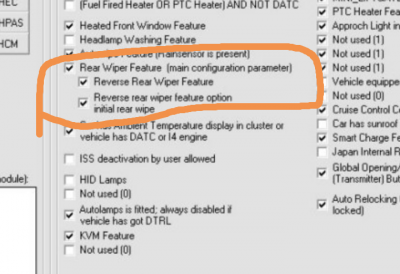

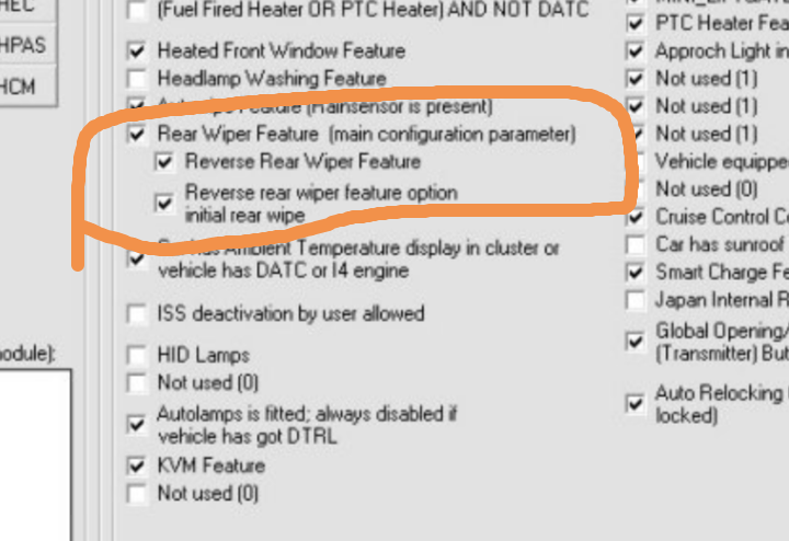

Čaute, ako vypnúť zadný stierač, aby nefungoval pri žiadnej príležitosti, iba keď ho sám zapnem? Aby sa nezapinal pri zapnutý ch predných stieracoch a zaradení spiatočky...
V Elmconfig som našiel na GEM Page 2 rear wipes, odskrtol som jednu porozlu, niečo o reverse... Nemám ani foto aby som to napísal presne a stierač stále funguje. Jedine co sa mi zdá, že ho nezapne keď ostrie kam predné sklo a zariadim R už nejde

Re: usb diagnostika - ELM327+elmconfig - info str.1
Mal som to takto, možnosť rear vipe a plus dve pod možnosti, odskrtol som len prvú pod možnosť, či zrušiť tu prvú možnosť?
Myslím (neskúšal som), že by si mal nechať len tú "hlavnú" možnosť zapnutú a obe "podmožnosti" vypnúť. Vtedy funkcionalita ostane, ale vždy len ručná.
Ale myslím, že pokial máš zapnuté predné stierače a zadný necháš v zapnutej polohe, tak ti bude aj tak stierať podla predných - to je asi nevypnutelné podla mňa.
Áno to viem, ale ja zadný stierač mam stále vypnutý, sam od seba sa zapne keď zapnem predné a dám spiatočku, vtedy zotrie aj zadný a presne toto nechcem. Zadný stierač v zapnuté polohe som ešte nikdy nemal, za dažďa občas zotrie, inak nie. Preto chcem všetko vypnúť, aby bol aktívny len keď ho sám zapnem
