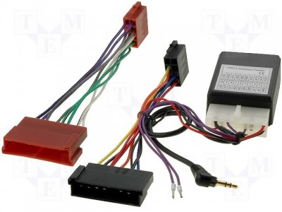

Ahoj, koupil jsem si autorádio Sony CDX-GT300 a potřeboval bych poradit jakou tam mám dát redukci aby mi vše fungovalo i s ovládaním pod volantem. Na rádiu jsou standardní dva ISO konektory, ale ve focusu jsou tři úplně jiné, dva dlouhé a jeden krátký a nemůžu najít vhodnou redukci kterou bych všechny ty konektory nějak propojil.
Hledal jsem a našel jsem že doporučujete tuto redukci:
http://www.tme.eu/cz/katalog/artykuly.p ... 3DFORD-ALP
Jenže když se podívám na ten obrázek tak tam jsou ty dva dlouhé konektory a není tam ten třetí krátký, místo toho tam je nějaký jack konektor.Ten je k čemu? A nedá se sehnat nějaká levnější? 700 za blbou redukci se mi zdá příliš.

Tak nyní mám obavy, že ta redukce za 700 pod dálkové může fungovat, protože od dálkového ovládání je ten prostřední malý konektor, a ten na tom obrázku redukce nikde nevidím. Když ho odpojím od originál autorádia a nechám zapojeny jen ty dva dlouhé, co jsou i na te redukci, tak mi nefunguje dálkové ovládání.
Uprostřed je ten konektor od ovladače pod volantem: A zde je ta redukce: Ten konektor tam chybí.
Tak ted mě vyveďte z omylu pokud se pletu. jsem z toho sám zmaten, neboť nerozumím, jak vám to s tou redukcí jede.

Ali.G.007: Řekl bych, že výrobce té redukce se s ní moc netrápil a místo třetího konektoru pro ovládání z pod volantu tam máš ty dva holé fialové dráty. Ovládání by mělo být založeno na spínání různých odporů, takže ti stačí právě ty dva dráty (pin 11 a 12). Ostatní piny v tom konektoru jsou různé druhy mute (telefon, parkovací asistent), napájení a tachosignál.
Podle obrázku si redukce bere napájení z ISO, mute budeš muset případně řešit jinak (dle možností rádia) a s tachem se nejspíše rozloučíš úplně. Zbývá ti tedy jen vymyslet, jak ty dva dráty rozumně připojit.
Druhá možnost, že by na zadní straně té krabičky byl odpovídající konektor pro Ford, mi přijde dost nepravděpodobná.
700 Kč mi přijde ještě celkem slušná cena. Před rokem a půl to bylo ještě o pár stovek dražší
Ve svém dotazu z 8.10.2009 jsi uvedl odkaz na FORD-ALP. Dal bych spíše přednost variantě FORD-SON.

JardaB: díky za objasnění, já si to myslel s těmi fialovými drátky. našel jsem si schéma zapojení těch origo konektorů a tam jsou opravdu jen dva piny na to ovládání pod volantem. Tak se asi k těm dvoum pinům připíchnou ty drátky a mělo by to jet. Jo a pro Sony je to FORD-SON. jsem to špatně zkopíroval.

Jsem z toho taký volaký. Mě z toho dálkového vedou taky jen dva dráty a teď bych potřeboval redukci, která bude mít výstup PIN. Čo s tým? Jak vlastně u neorig. rádia poznám to, že se k němu dá připojit přes nějakou redukci dálkové ovládání?

Wincenzou: No to poznáš podle toho, jestli máš vzadu na tom rádiu nějaký vstup na dálkové ovládání, většinou to bývá zdířka pro jack konektor, tak to mám i já. A potom podle značky rádia si vybereš odpovídající redukci.
To jsou ty dva fialové drátky které připojíš k těm co ti vedou z toho dalkového.

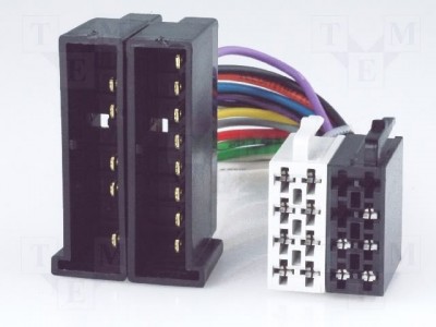

a zjišťoval jsem si co je potřeba pro přippojení.
Nelíbí sem i platit x000 kč za nějaké kousky plastu (redukce).
Zjistil jsem, že redukce pro ovládání z volantu většinou není nic jiného než sousava odporů => výrobní cena pár kč.
Budu konkrétně psát o rádiu značky SONY.
Na netu sem našel i schéma zapojení s potřebnými hodnotami odporů => super, za pár kč si bastlím vlastní redukci a ušetřím někol set kč až tisíc.
Nebo si koupím origináln ovládání od SONY RM-X4S za cca 1 000kč - toto ovládání má mnohem víc funkcí než to forďácké! Byl byl asi blázen, kdybych si koupil redukci za 1 000kč na forďácké ovládání.
A teď k redukci z konektorů FORD na ISO => tme.cz a najít ZRS-AS-3B
díky uživateli Ali.G.007 za poslání odkazu na ten výrobek.
cena 30kč
Proč tedy kupovat redukci za x00kč když tohle bohatě stačí?!

tak sem si pořídil Sony CDX-GT530UI
cena 30kč
