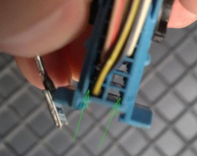

Ak by niekto potreboval dostat piny von. Staci napr drotom z kancelarskej spinky zatlacit z hornej strany konektora do dierky, pozdlzne s kablom, tak ako ukazuju sipky.

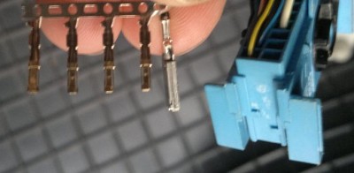

a odtlacit zapadky - pohlad z opacnej strany:
Kupil som 4piny za 2Kc, ale su dost tesne a kratke, radsej kumpim vacsie:
Kabel ma priemer asi 1.5mm (tie z internetoveho UTP kabla maju asi 1mm
