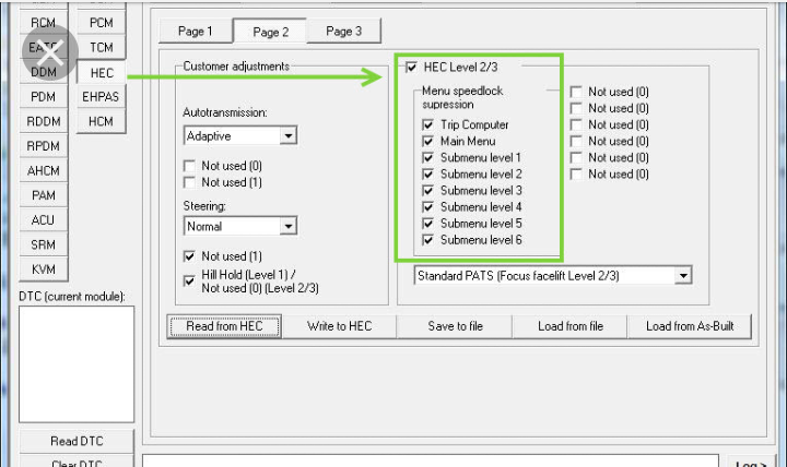

čauko, je možné nastaviť menu na budikoch aby išlo spustiť aj za jazdy, nie iba keď auto stojí?

usb diagnostika - ELM327+elmconfig - info str.1
Jde přes ELMconfig.. HEC, druhá strana.

Re: usb diagnostika - ELM327+elmconfig - info str.1
takže ak chcem mať aktívne menu za jazdy, nesmie byť zaškrtnuté ani jedno políčko?
Mám zatržené jen první tři položky.
a do menu v pp sa dostaneš aj za jazdy?
Takto by to mělo být nastaveno z výroby. Do menu se za jízdy dostanu, ale některé položky nejsou během jízdy dostupné. Co vím z hlavy, tak určitě není přístupná položka řízení, během jízdy není možné měnit charakteristiku elektrohydraulického posilovače. Pokud chceš, zjistím konkrétně co je a co není při tomto nastavení za jízdy přístupné. Fakt to z hlavy nevím, nikdy jsem zatím nepotřeboval za jízdy něco nastavovat.
naopak - musis mit vse zaskrtleMajklHe píše:takže ak chcem mať aktívne menu za jazdy, nesmie byť zaškrtnuté ani jedno políčko?

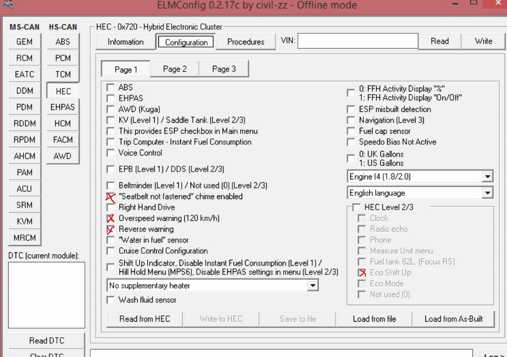

čauko, zaškrtnutím vybraných položiek, červenou farbou, dosiahnem čo v aute?

- Příspěvky: 25170
pri rychlosti nad 120 mi to pipne?
ano
niečo pri cuvaní... ale čo
pipa jak nakladak pri zarazene zpatecce ... ale pipa v kabine
bude mi ukazovať kedy mam preradiť?
rozumne jen u econecticu
ano
