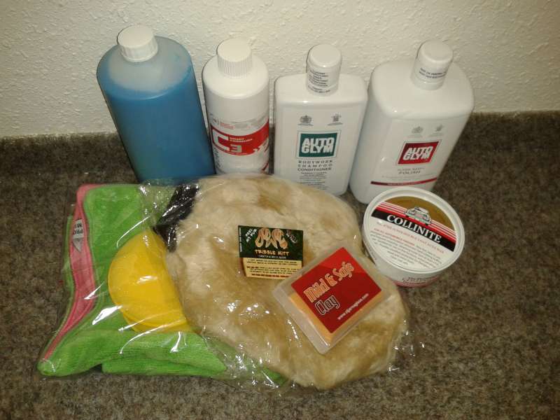

Co je to to modrý, jak je toho nejvíc?

Vypada to na ONR

Ano, někteří už vědí a je to opravdu ONR.

ONR se naředěný používá jako lubrikace pod clay. Ale využití je trochu všestranější.
