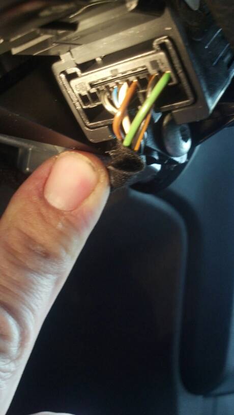

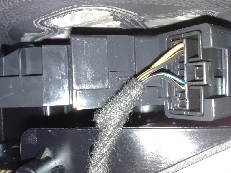

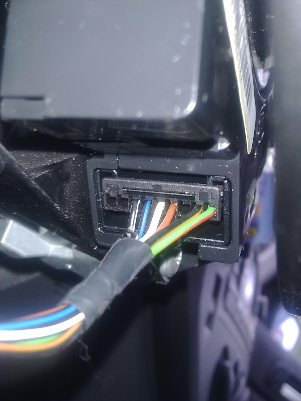

michal1706:
Už je to tu několikrát vyfocené a řečené. Takže doufám, že naposled... :D
Vodiče jsou přivedené k volantu (pin 4 - hnědý a pin 5 bílý)
A ta horší varianta, kde vodiče nejsou

Prepac ale veru som to moc nehladal ked vravis ze uz je to tu vyfotene... hmm zla sprava, podla tej mojej fotky a tych co si ty dal, nemam kable na tempomat :cry: s tym uz asi nepohnem...

Tak jsem se vrhl taky na tempomat, když už jsem měl kdysi od Zaquika koupený volant i s čudlíkama, tak jsem to hecnul. Moje auto je od výroby ultrasocka - kromě 4xel.oken a dvou kapes v kufru :-) Jinak holobyt bez jakékoli přípravy na cokoli. Takže jsem neměl ani dráty od volantu ke GEMu (CF) pro tempomat, ty jsem dotáhl. Při té příležitosti jsem natáhl i chybějící drát na zámek kapoty (obvodový alarm zprovozněn, zatím bez sirény) a natáhl si chybějící dva dráty od levé páčky k budíkům kvůli jejich výměně za budíky s BC.
Ad tempomat - zatím jsem ve fázi. že čudlíky čudlíkují (i pípají při testovacím modu), ale tempomat nefunguje, což tipuju, že jsou právě na vině ony prachsprosté budíky bez BC. V GEMu jsem sice pomocí elmconfigu cruise control aktivoval, ale na budíky jsem krátký, počítám, že pokud to nenechám aktivovat i v těch stávajících socka-style anebo je rovnou nevyměním za ty lepší (a potažmo i v těch to nechat aktivovat), tak si nezatempomatuju? Anebo se to v budíkách aktivuje čistě jen kvůli kontrolce?

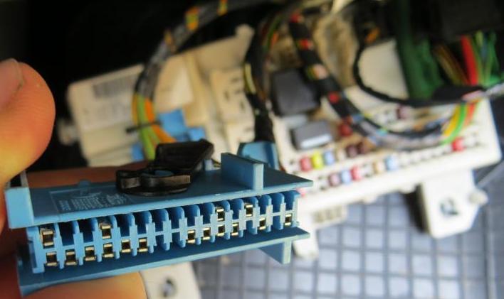

Wizzy008: ako si dostal kabel do konektoru na GEMe a do konektoru na volante?
Na radu od ZaQika som otvoril konektor C103, ale nic mi to nepomohlo, lebo piny stale drzia a nemozem ich vytiahnut, aby som zistil, ake mam kupit (pripadne objednam z Exitu 82 alebo este som uvazoval, ze spolu s Gemom kupim aj kable). K pinom na volante som sa este nedostal.

Kup si vypichováky a pin vyndej. Nebo to udělej po domácku jako já. Vem si nějakej tvrdej drát, tak 2mm průměr a na brusce ho zbrus na co nejmenší průměr nebo plocháč. Ale zase opatrně aby se ti neohýbal(proto píšu tvrdej drát!). Pak už ho jen strčíš do svorkovnice ze strany přívodu kabelu a pin vytáhneš.
Jen na okraj nevím jestli ti to pomůže, protože takhle malý piny se strašně blbě sháněj. Optimální je vyndat je z nějaký nepotřebný svorkovnice z nějakýho svazku.

Já použil piny z konektorů ze starých PC větráčků, co se mi jich tu hromádka válela..sedí do těch fordích konektorů poměrně dobře :cooler:

Já použil piny takovéto:
Ty z PC speakeru by teoreticky tam taky mohly jít, ale můžou být už moc velké a nenatlačíš je tam. To video je zbytečné..jednak se tam zabývají konektorem, co vypadá jak z pojistkovky z Escorta, na GEMu Focusu jsou úplně jiné.
Stačil mi jemný šroubováček, z C103 vyloupnout tu červenou část, nasunout piny na 10 a 18 a klapnout červený plastík zpět..easy.. Na opačném konci pod volantem se z konektoru jen vyloupne bokem zajišťovací pásek, opět nasunou piny a klapne se se zpět. Nic složitého.
