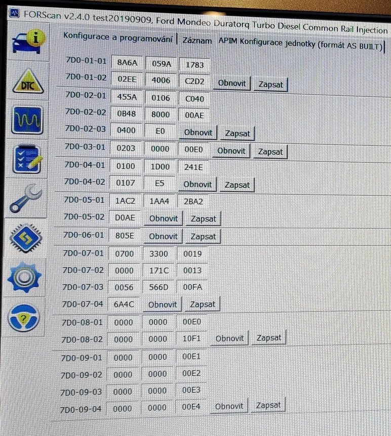

Tak jsem pátral jak nastavit aby se v nastavení zobrazovala i nabídka Driver Assistance Settings a mělo by to jít povolit v APIM přepsáním
7D0-09-02 ####-####-#X##
na X = 1 (1 = TSR Disabled, TPMSL Disabled, TPPD Disabled, CS Enabled)
Bohužel moje nabídka končí u 7D0-07-04
- Příspěvky: 25212
Re: SYNC 3 - rady, tipy a problémy uživatelů
protoze mas puvodni SYNC 3.0 ... tenhle blok je u 3.4
- Martin89
- Příspěvky: 502
- Bydliště: ČB
Tenhle Polák: https://youtu.be/qOUsRzHMbNA
Má taky původně 3.0 a nabídku asistentů má.. Tak že by to šlo třeba updatem jednotky APIM?
- Příspěvky: 25212
teoreticky by to melo UCDS naadresovat i v SYNC3 prehrane na SYNC3.4, ale jestli se to zapise, to netusim ... a protoze jsem se vratil k SYNC2, tak to ani nevyzkousim
Nová nabídka se rozšířila poté, co jsem provedl novou kalibraci, o které jsem psal dříve na str. 71

- Příspěvky: 25212
co presne tim myslis? co je to (v Tvem podani) "provedl novou kalibraci"?slavekve píše: 03.11.2020 08:00 Nová nabídka se rozšířila poté, co jsem provedl novou kalibraci, o které jsem psal dříve na str. 71
slavekve
- Příspěvky: 194
- Registrován: 02.12.2017 13:30
- Bydliště: Vysočina
No kalibraci jsem provedl už podruhé. Poprvé to bylo když jsem přecházel z 3.0 na 3.4. Psal jsem o tom na str. 49. A vše je popsáno na souboru na uloz.to
Ford Mondeo Titanium 2,0 biturbo automat r.v. 2017
- Příspěvky: 25212
kalibrace tedy znamena update? tj. nahrani novejsiho programu do APIMu? ve Tvem pripade 5U5T-14G381-EG
slavekve
- Příspěvky: 194
Ne, přes forscan kalibrovat tyto soubory

- Příspěvky: 25212
aha, takze novy fw ze SYNC 3.4 do APIMu ...diky za vysvetleni ... to by pak mohlo fungovat
(nepise Ti to nejake chyby?)
