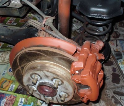

LeonardoTM: Tu barvu na ATE kotoučích nechej, destičky si funkční plochu obrousí rychle samy a jinde ta barva působí jeko antikorozní vrstva (i když tam nevydrží věky). Jenom kotouče po montáži odmastit.

No protože jezdím relativně málo (~10tkm ročně) a dřív, než ty destičky ojedu, tak je budu muset 1-2x rozebírat a rozhýbávat kvůli přireznutí, abych prošel v klidu na technické. Při té příležitosti je podle stavu možná rovnou vyměním za jiné...djdekl píše:Proc si dal naky noname desticky ? :-O
Bullitt: díky za postřehy o té barvě, myslel jsem si to samé, že se to obrousí. Jako ochranná vrstva to vzadu vydrželo jen 1 zimu (viz moje foto v předchozím příspěvku), prostě na kombinaci slané břečky a horkého kotouče asi nic nepomůže

Podle mě to chrání proti korozi jen do té doby, než se to dostane k zákazníkovi - kdyby ty kotouče chytily rez někde ve skladu, nikdo by je nechtěl. Cokoliv na podvozku rezne a pokud to pracuje s teplotou, rezne to víc (výfuk, brzdy).
Rez na aktivní ploše kotoučů se průběžně obrušuje, ale jinde zůstává, s tím se nedá nic dělat a na funkci to nemá vliv. Kotouč se dřív opotřebuje, než by se rozpadl korozí. Teda pokud se s autem jezdí - na některých autech v bazarech je vidět, že rez vykvetla na brzdách natolik, že se auto už ani nerozjede. (A ono se nerozjede i z jiných důvodů...)

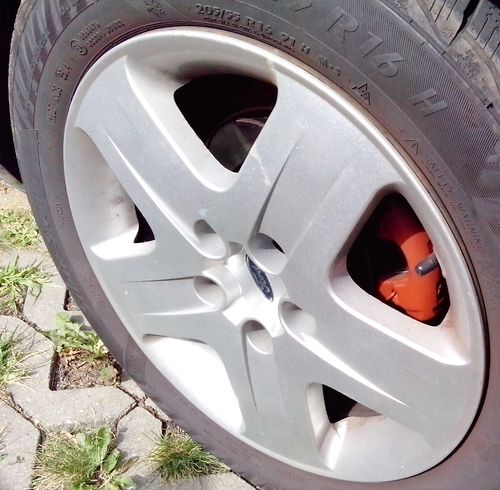

No tak jsem se v dalším týdnu dostal i na ten zadek. Udělal jsem tam to samé - nástřik třmenu a okolí tepelně odolnou antikorozní barvou a hlavně promazání posuvných ploch pastou LiquiMoly proti pískání. Po zajetí asi 300km (kdy se občas pískání ještě ozvalo) je teď už klid (od zásahu najeto cca 1500km - dovolená v Alpách a zpět, takže brzdy dostaly slušný záhul).LeonardoTM píše: Brzdí dobře (dost dobře na to co potřebuji, na STK bez problémů), jen mě trochu štve, že pískají. Možná je to tím, že jsem tam nedal tu pastu proti pískání (světle modrá od LiquiMoly), takže to zkusím doplnit a případně je také natřít jako vepředu.
Máte někdo zkušenosti s pískáním (krátce při začátku brždění), jestli je to tou chybějící pastou nebo je to vlastnost destiček ?
Jako pravděpodobné místo pískání bych subjektivně označil vnitřní zadní destičku, kde se váleček při přitlačování otáčí (kvůli mechanizmu ruční brzdy). Bylo to tam orezlé a tak jsem to hodně promazal a je klid.
Všiml jsem si při pozorování ostatních aut, že u zadních destiček se někdy dává taková plastová nebo gumová vrstva na vnější destičku (měl to myslím i Focus I nebo jsem to viděl na Octavii III). Máte to někdo na destičkách jiných značek ? (Na originálech Motorcraft ani na MaxGear to nebylo.)

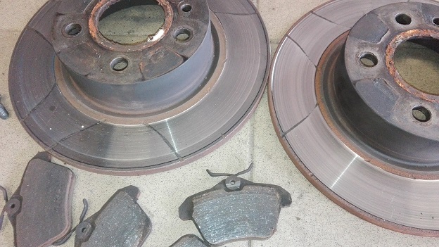

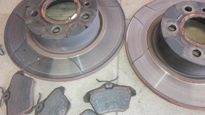

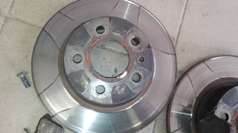

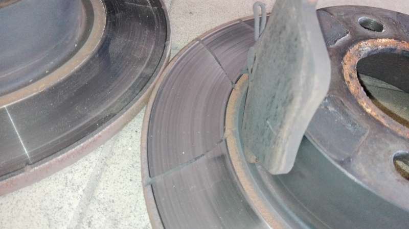

Sice sem je měl na mé Alfa 156 ale podělím se tady třeba někomu pomuže ..Takhle vypadají zadní kotouče Brembo Max v kombinaci s destičkama FRITECH po 45 000KM. Dával sem je stejně s předkama tam sice už drážky taky místy vůbec nejsou,ale destičky zatím eště trochu ano,tam jsou Bremba desky. Kotouče teda měli stejnou životnost jako jedna sada destiček
pozn. ty destičky Fritech sem bral protože Bremba v tu dobu neměli skladem a já to potřeboval nutně,předek budu dávat do měsíce takže v té životnosti to takovej rozdíl není. Jinak si nestěžuju brzdilo to celkem dobře,špinilo to celkem dost. Někdy se stalo že se v drážkách na kotouči chytil třeba kamínek a udělal rýhu po celém kotouči . Svoji práci udělali nejezdím zrovna na klobouka.. Drážky nebylo potřeba nějak dukladně čistit při přezouvání sem je jen vyfoukaval vzduchem. Znovu bych je už nedal stejnou práci udělá normální hladkej kotouč já místo toho ted dávam komplet TRW.
