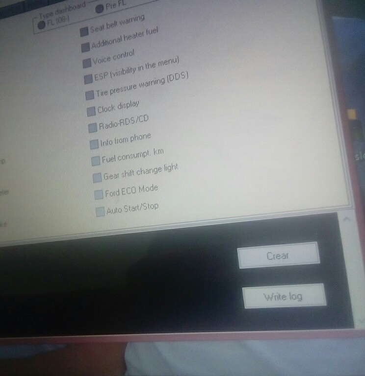

čauko, pre aktiváciu REAL ENGINE TEMP cez ELM FF2
Zapojím kabel, zapnem program, naskočí tabuľka a na vyčítanie hodnôt v IPC dám v pravom dolnom rohu Crear, potom zaškrtnem Real Engine Temp a dám zase v pravom dolnom rohu Write Log? Ďalej není potreba už nič? Načítať všetky stránky atd?
pracujem väčšinou s ElmConfig, tento ElmFF2 nepoznám...
