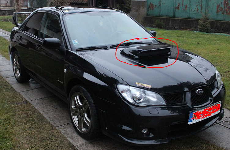

Re: Vadne turbo FF 1,6 TDCi
Jedno riesenie poznam - vyrezat do kapoty poriadny otvor, dat tam lapac vzduchu, do toho vlozit chladic oleja a hadicami to spojit s motorom. Vznikne z toho paradny tuzersky doplnok.
