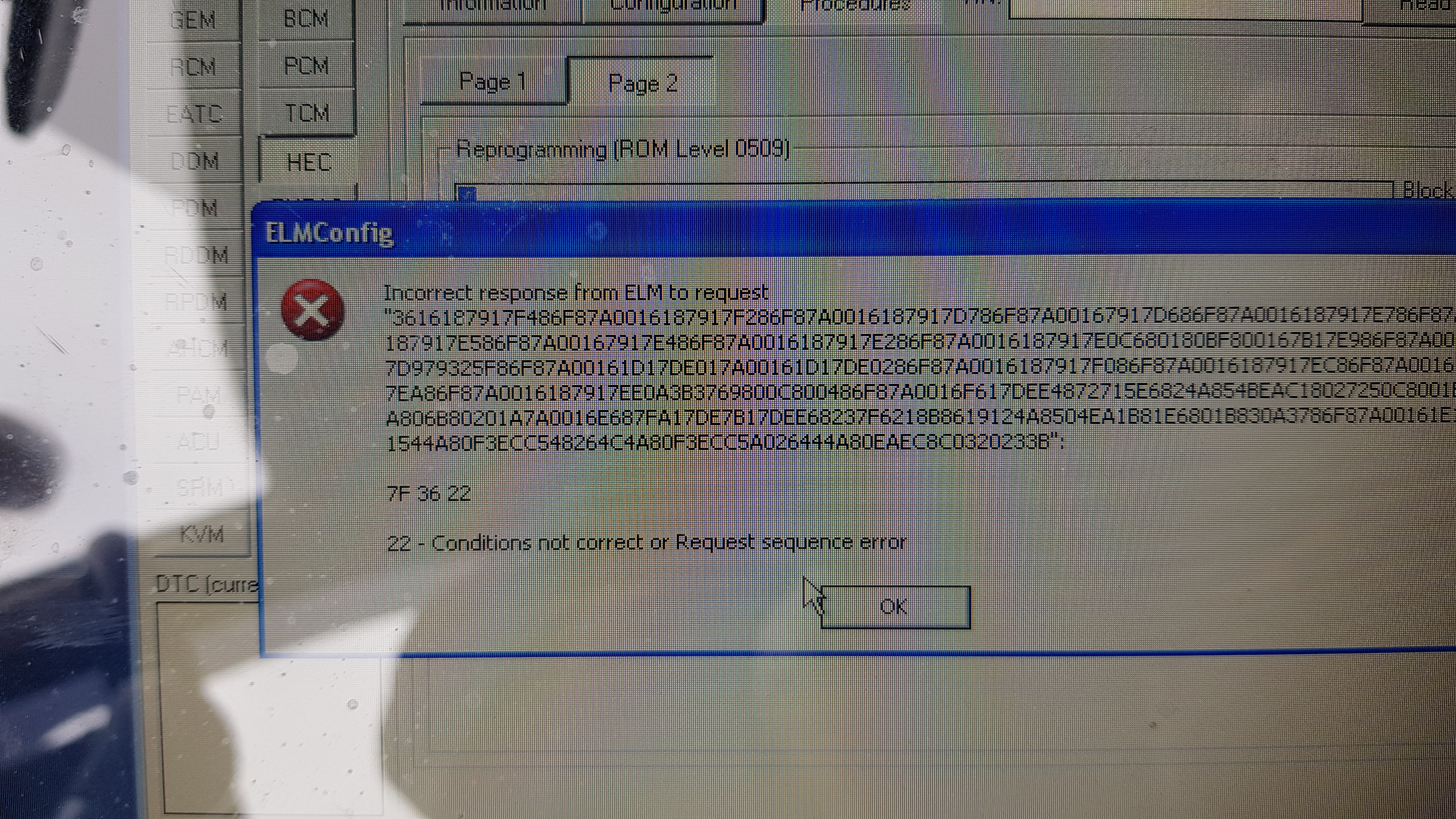

praveže tam tá rychlosť na tej úvodnej stranke bola
- Adow
- Příspěvky: 6814
- Bydliště: Kousek od Brna
usb diagnostika - ELM327+elmconfig - info str.1
Musí být nastavena natvrdo na kabelu. Možná tam máte 500..

Re: usb diagnostika - ELM327+elmconfig - info str.1
mám ten upravený kabel od adow
- Jurawood
- Příspěvky: 302
- Registrován: 27.07.2016 10:25
- Bydliště: Brno
Musi se v elmconfigu snizit rychlost a potvrdit zapis do kabelu.
Pak teprve spustit ff2
FoFo, 2009, duratec-he 2.0. LPG BRC
- MajklHe
- Příspěvky: 1046
- Bydliště: Humenné SR
aha, no je mi novinka, žeby som v jednom programe zmenil rýchlosť aby pracoval druhý? To by ma nenapadlo
Netreba to zmenit v spravcovi zariadeni (ci jak sa to presne vola)?
Odoslané z H60-L04
Odoslané z H60-L04
Ford S-Max 2014 2.0TDCi 120kW
- Příspěvky: 19244
Chyby elm
A co s tim ?
