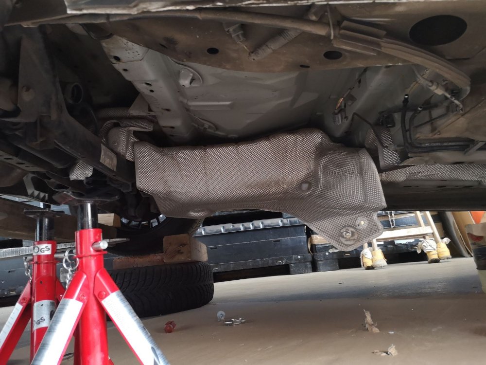

To není díra, to je montážní otvor k čerpadlu. Ne každý má přístup ke zvedáku a takhle není třeba sundávat nádrž. Někde v sekci mk1 jsou i fotky, je to stejné.

- Příspěvky: 13619
Re: Spotřeba Focus 1,6 74kw
No tak na parkovišti bych to dělat nechtěl. Takhle vyměníš čerpadlo a ani na tebe neprší.
Takhle to tam vypadá.
download/file.php?id=149408&mode=view
