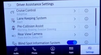

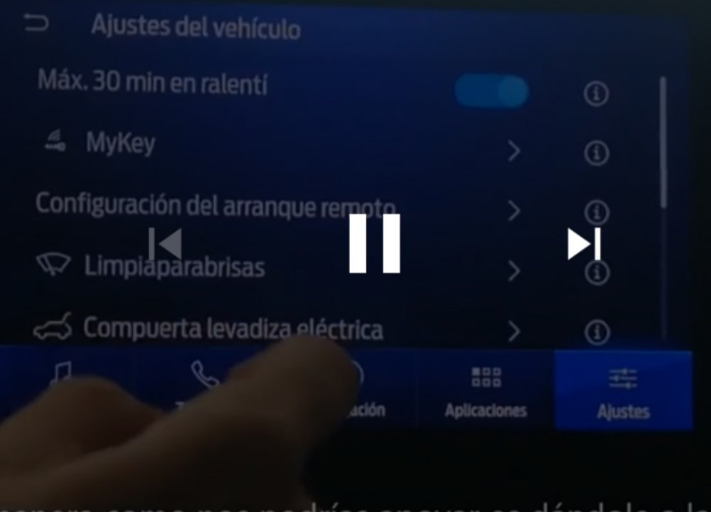

Zlomil jsem se a přešel z 3.0 na 3.4. Vše funguje jak má. Jen jsem viděl na jůtubu, že někdo má i možnosti které nastavuji přes budíky k nastavení i na Syncu. Nevíte, jak je tam zprovoznit?
Toto myslím:
A ještě v záložce Vozidlo další nastavení, tak jako v budíkách?
Toto myslím:
