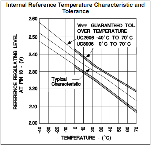

Nepér píše: S tou teplotou jde o to, že účinně se akumulátor nabije jen při jeho teplotě nad cca 10-15°C, při teplotách nižších je menší pohyblivost iontů a chemické reakce probíhají jen na povrchu desek. Akumulátor se tedy chová jako plně nabitý - poklesne odebíraný proud a zvýší se svorkové napětí, ačkoliv nabitý není, jakmile se ale ohřeje nad těch cca 15°C, začne zase odebírat proud a dobije se.
Tady je tabulka na kolik se má nabíjet baterie (olověný článek) v závislosti na jeho teplotě :
