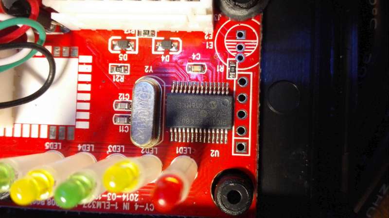

ty cínem slitý piny na tom PICu jsou u číňana normální :-)

Jako že by to mohlo být vysvětlení nefunkčnosti? Věc se již řeší s prodejcem a prý mu takto pomalu jedou i ostatní kabely, tedy je to HS, ale jede jen maximálně 38400.

A ty dvě nožky mají být propojené nebo je to chyba při pájení?

Nie,to tak asi nema byt

Nakonec vyřešeno novým kabelem, který už jede plnou rychlostí.

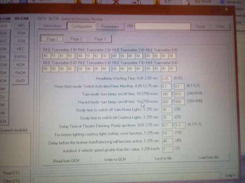

čaute, tieto parametre v GEM môžem zmeniť bez problémov? Napríklad rýchlosť pri akej sa auto zamkne zo 7km/h na 50? alebo po vytiahnití klučika a zapnutí osvetlenia z 30s napríklad na 1min?

ale celkom nerozumiem niektorým veciam
1, niečo s ostrekom prednych svetiel
2,
3,
4,
5,
6,
7,
8, vypnutie osvetlenia v interieri po... minutach
9, zakmnutie auta po odomknuti a neotvoreni dveri
10,- Zamykanie po rozjazde nad...
vitut
Příspěvky: 3024
Registrován: 25.06.2008 13:03
Re: usb diagnostika - ELM327+elmconfig - info str.1
Příspěvek od vitut » 07.01.2018 02:08
1. Doba ostriku prednich svetel (pro xenony)
2. Aktivacni doba pro trojblik (jak dlouho je treba podrzet packu blinkru, aby se trojblik spustil)
3. Doba spusteni blinkru (tady si nejsem uplne jisty, mozna jde o dobeh svetel po vypnuti blinkru)
4. Doba spusteni varovnych blinkru (presne nevim, jestli souvisi s panickym brzdenim, nebo s casem spusteni pri stisku tlacitka)
5. Doba do vypnuti osvetleni vozu po zamceni/odemceni (Coming/Leaving Home funkce)
6. Doba do vypnuti vnitrniho osvetleni po uzavreni vsech dveri
7. Trvani postupneho zhasnuti vnitrniho osvetleni
8. Doba do vypnuti vnitrniho osvetleni a zasuvek v interieru (battery saver)
9. Doba do reaktivace funkce opetovneho uzamceni po rozjezdu
10. Automaticke uzamceni vozu pri rychlosti ...
Příspěvky: 24930
Příspěvek od ZaQik » 07.01.2018 08:12
ad 3. a 4. je pro definici delky sviceni a nesviceni blikru pri jeho zapnuti (proste jak dlouho ma svitit a jak dlouho ma byt vyply nez se zase rozsviti)
vitut
Příspěvky: 3024
Příspěvek od vitut » 07.01.2018 08:20
OK, takze v podstate definuje frekvenci blikani, ktera se muze lisit pro odbocovani a pro varovne blikani.
